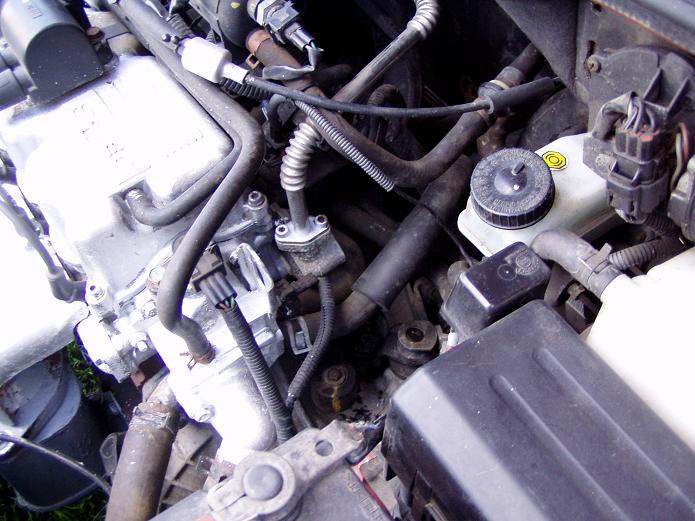

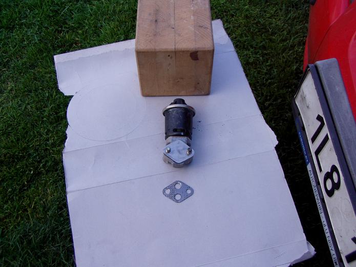

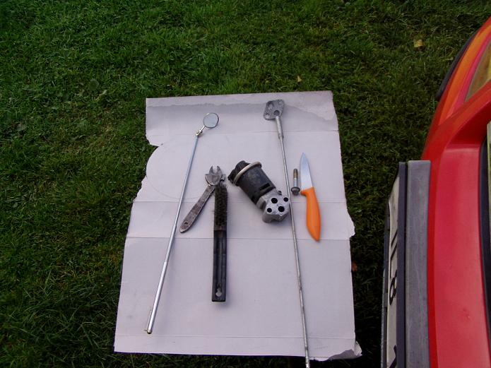

Tak jsem se konečně dostal na zaslepení EGR ventilu.Ty šipky jsou od Pavla a jinak fotky jsou myslím dostatečné.Jenom těsnění jsem nevrátil,protože při sundavání se trochu odtrhla taková grafitová vrštvička.Takže nožem opatrně očistil,zrcátkem zkontroloval a záslepka 0,5mm duralu.Pavlík říká,že stačí i z plechovky od piva ale zapoměl jsem se zeptat od které značky tak jsem to radši udělal z normálního plechu :lol: Jinak jsem to potom nastartoval a všechno v cajku.Projed to pojedu zítra.

CHtěl jsem dát ještě jednu fotku kde to je označený od Pavla ale porád mě to odhlašuje i když zkouším dát nový příspěvek :(
