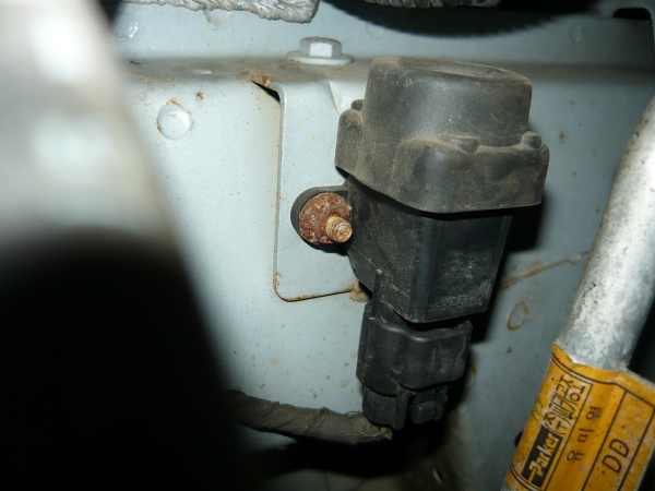

Je slyšet při otočení klíčku zabzučení čerpadla? Jinak u Tacumy je ten spínač za levým světlometem u chladiče v motorovém prostoru a vypadá takhle. U Matize by měl být pod sedadlem řidiče, nevím jak u Sparka. Jestli je vypnutý, stačí stisknout zezhora na tu gumu a zase se propojí napětí k benzínovému čerpadlu.
- spínač.jpg (16.82 KiB) Zobrazeno 7413 x

Re: Spark nestartuje...
Mno ono praveze cerpadlo bzuci... dnes pokusne snimac z inej buracky a spark nestartuje....
Aha, tak jestli bzučí, tak to tím nárazovým senzorem nebude. Jestli to nedává ani jiskru ani palivo může to být imobilizérem. Nevím, jak moc to bylo bouraný, ale nemohl se někde poškodit kabelový svazek a přepálit nějaká pojistka nebo nezapomněli jste zapojit někde konektor?
