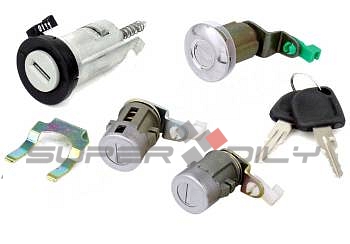

Dobrý den, zrovna dnes také řeším to, že se mi nevrací klíček při startování. Tak se chci zeptat, jestli se dá někde sehnat ta část spínací skříňky pod volantem, která ten klíček vrací zpět.

V servisu mi řekli, že se to zvlášť sehnat nedá a že potřebuju celou tu soustavu (okolo volantu) za cca 5 tis....strašný :(

Servis ta oj ebal.
Uz v popise mas napisane: kontakty spínací skříňky RACER, NEXIA, ESPERO, MATIZ,
Neries to, kup to a vymen si to sam.

Myslím, že jsi to trefil :D oni někdy nahodí takovou cifru, že ti pak 2 tisíce přijdou jako nic...OK, koupím...pokusím se...moc do toho nedělám.
...dneska to přišlo, tak uvidíme :)
Tak jsem to rozebral (překvapilo mě jak těžce šel ten váleček (na obr. vlevo nahoře) s klíčkem vyndat), vysypalo se z toho nějaký drobný želízko, takže to bude asi tím (počítám, že ten vrací ten klíček, protože jsem měl v ruce to samý z žigula a to to vracelo)...takže pořídit asi něco takovýho (viz obr):
Mmch, jak jste oddělali ten "oříšek"?...ten nechce ven ani za boha.
