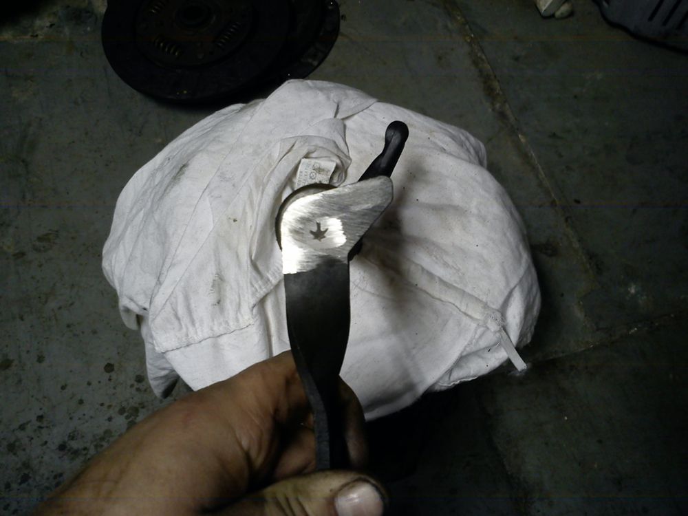

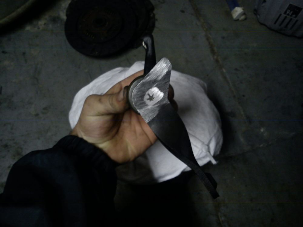

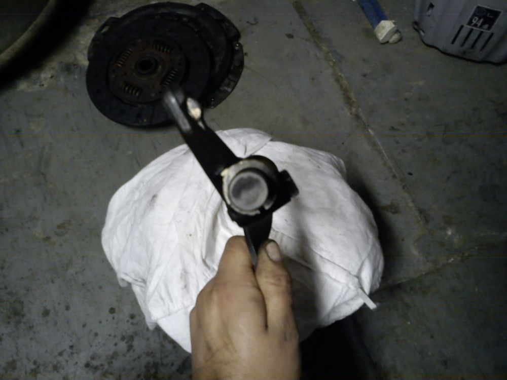

dal som druhu paku s nahradnej prevodovky lebo nova ma prist v stredu a myslel som ze tato druha bude dobra...
nahodil som novu lamelu,ptritlacny,lozisko ... spojil som prevodovku s motorom a zase tam je vola medzi loziskom a lamelami o ktore ma byt oprete...
takze nic som nespravil .. potrebujem sa uistit aj ked som si skoro isty ze je aj ta druha paka zla ci je to naozaj tak ..
Prikladam fotky paky... Kto kupoval novu alebo kto sa vyzna mi bude vediet povedat... Prikladam aj 3 fotky...
je na vrchu obrusena rozmyslal som ze ju prevarim no vykaslal som sa nato .... aj ked nova stoji 30evri....

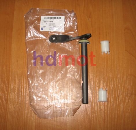

No takze .. pozeral som na autodiely krc a nasiel som ine cislo tej ´paky ako bolo na elcats.ru ....
je to cislo dielu 96144874 ... pozeral som obrazky na googli a je uplne ina ta paka.. takze mam prekrutenu aj tuto ...
V pondelok idem objednat ... hadam najde kamarat aj toto cislo a bude lacnejsia kedze v cz stoji 299czk

takze paka musi byt zarovno s vidlickou podla vsetkeho....

No cafte,,uz mi to tyzden jazdiiiii ...
Takze ta paka co je na foto je zla,prekrutena v zvare....
ten vrch do ktoreho tlaci valcek tak ma byt zaroven na jednej priamke z vidlickou co drzi lozisko
