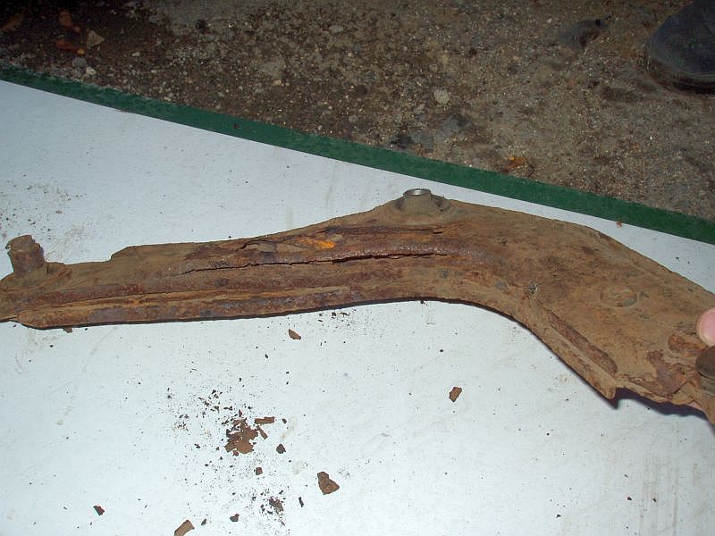

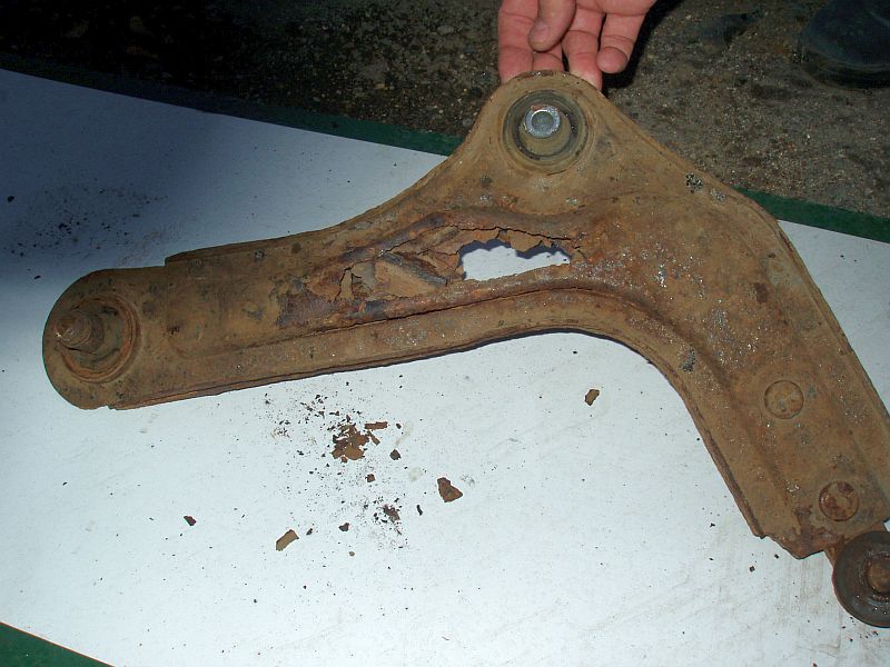

Já je bral v Drafelu a byly originál. Ty moje starý ač se to nezdálo ani neprojevovalo vypadaly dost hrozně. Strach jsem dostal až když byly venku a viděl jsem je na vlastní oči.

Podle mě je lepší koupit komplet nová originální ramena. Až ty ramena vyndá, zjistí, že jsou načatá a stejně je nakonec bude kupovat. Zas takový rozdíl v ceně to není.

poku je ta fotka realna tak je to na ho....
je to polskej smejd a ya 10 tis km je po gumach.
drafel taky nevi co mu prijde vydzckz si je kontroluju osobne ale radeji menim silenblokz u tech je to vetsinou v pohode.

Ta fotka je udělaná loni v létě při výměně na mém autě. Bylo dovezené z Německa i se servisní knížkou a těch cca 90000km bylo reálných. Auto začalo bouchat na nerovné silnici a letmým kouknutím pod něj bylo vidět jen jeden vymlácený silentblok. A to ještě na té "lepší" straně. Pro jistotu jsem objednal celá ramena a udělal jsem dobře.

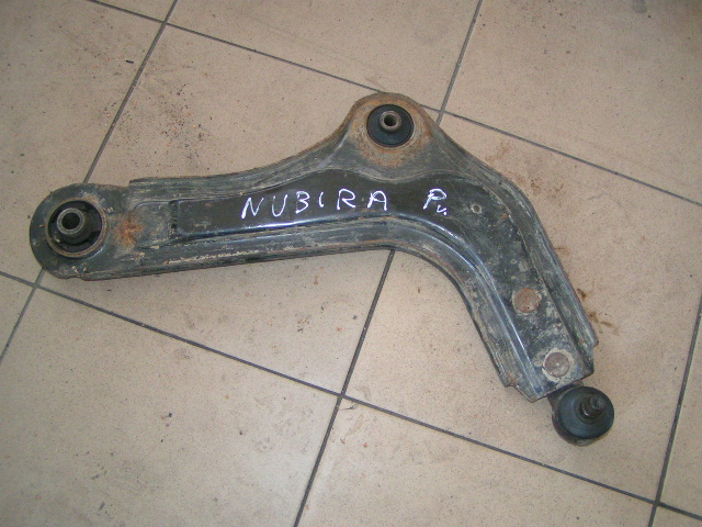

pozeram na rameno s uz nalisovanym silentblokom:
http://www.autodilykrc.cz/eshop/detail/ ... 4e01130cb6
http://www.autodilykrc.cz/eshop/detail/ ... a8671c279a
a ked na to pozeram, tak je gumenymi uchytmi ako keby pootoceny o 45stupnov smerom na os hriadela a teda aj pozdlznej osi vozidla, a to tak, ze pri akceleracii a brzdeni ma umozneny maly pohyb nez sa zarazi o gumene obmedzovace vykyvu, keby bol teda pootoceny o 90stupnov ako pise comodor tak ma pohyb pri akceleraci a brzdeni zablokovany. Mne to pripada skor ze tak ako je to na fotke z krce tak takto by sa mal skor utrhnut nez ked ho pootocim o 90st. Ale fakt netusim kedy to bude mat v skutocnosti vyssiu zivotnost.

no uz mi je to jasne, nasiel som original, kde je to namontovane tak ako by som to namonoval ja keby som si nezapamatal ako bol namontovany, tak aby sa pri akceleracii a brzdeni sielntblok co najmenej deformoval a teda sa co najmenej menila geometria napravy a zaroven aby klavol co ajmensi odpor a aj sa co najmenej nicil pri preperovani
