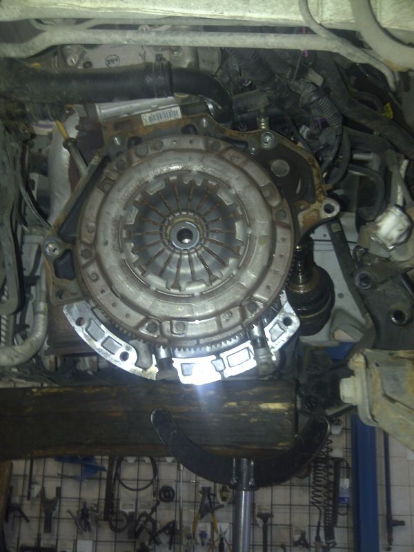

Uz dlhsi cas som sa chystal dat vymenit spojkove lozisko. Dnes vymenene lozisko, lamela, kryt spojky, prevodovy olej. To je uplne ako nove auto.
Ziadny hluk pri stlaceni spojky a to stlacenie spojky ide uplne lahucko. Prikladam zopar fotiek.
stare lozisko
nove
