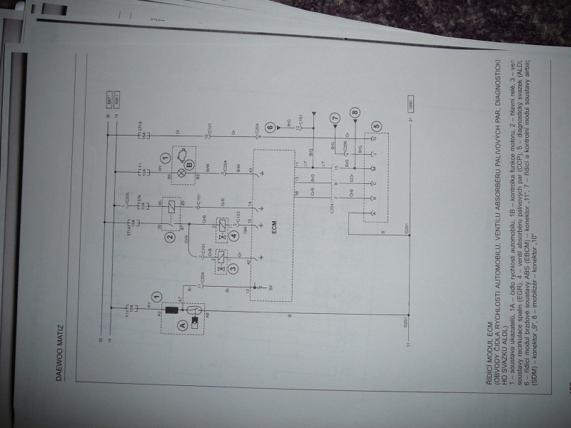

Pro toho co píše !!!!!!!!! Chytrosti umím taky,demontoval jsem tachometr,je jen mechanický.Žáddné snímání a ni nic podobného?

Veď Palix písal, že sa menili budíky. Ten snímač môže byť v tom budíku zabudovaný. Skús zavolať do značkového servisu, možno ti poradia.

Nevím kdo kde vzal že se měnily budíky. Nicméně jediný elektronický věci na motoru v okruhu snímání otáček je rozdělovač a sensor klepání.Ten tachometr se týká rv. 1998?

koukam ze si nedas pokoj
ve schematu to mas popsany
vynecham vse jen ze se poradne podivej.
a tedy pro uplnnost dodam ze snimac je jakysi jazyckovy.
nikdy jsem to neresil jelikoz na to neni v servisu cas abych rozebiral budiky.
vzdy se menily cele -teda asi jen 2 krat za dobu co jsem ty auta delal v autorizovanem servisu.
tedy pravdepodobne snimac neni primo na tachometru ale nekde vedle v budikach.
z vibraci auta ci jak presne ta kravina funguje pozna ze se hybe a to jednotce staci aby se podle toho zaridila.

Každý mechanický otáčkoměr, tj. i tachometr, má rotující magnet, který unáší vířivými proudy kalíšek a ten tlačí silou proti síle pružiny a vyvolává rotační moment, který pak ukazuje rafika. A ten jazýček se přidával u více typů aut v 90.letech proto, že je to dvojkov, reagující na magnetismus, impulsy jsou pak integrovány a jejich integrál je směrnicí rychlosti. Takže je přímo v budíku tachometru....
