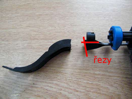

pokračování:
Skrátit tyčku o cca 5 cm a na konci vyříznout 2cm závitu M12.
Bacha tyč má průměr 12mm takže se musí opilovat na průměr 10mm.
Teď už jenom seříznout pár plastů: :mrgreen:
