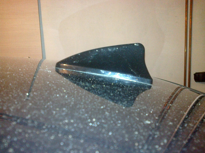

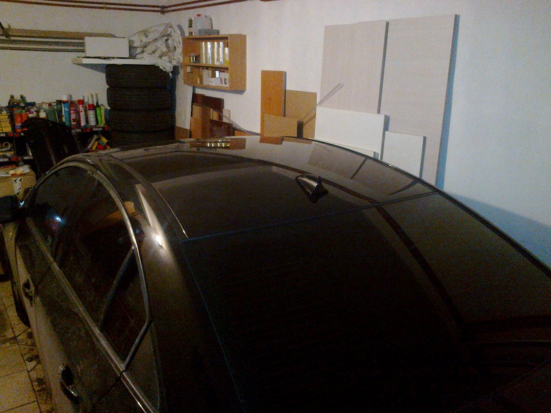

Moje nová anténa.
Re: VIP Cruze
Pájo, paráda
antena vypadá super.
Kde jsi pořídil a co funkčnost antény, je vše OK ?
Anténa je tam přilepená, nebo se to nějak škoubuje ? Já bych do toho asi taky šel, ale nebyl jsem si jistý jestli bude vše OK.

Ta je pekna a to vlastne odsrobujes povodnu ten kablik tou matkou napojis na povodny zavit a fici to ??? neni mala pekne zakryje cely spodok tej anteny ???
Re: VIP Cruze
Dle fotek zakryje komplet spodní díl antény.
Ano, odšroubuješ prut a přes matku připojíš antánu z auta na žraločí ploutev a 3M páskou, která je na spodní straně žraločí plouve, přilepíš na střechu.

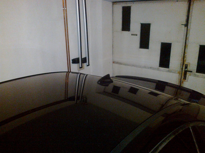

Je funkční. Myslím ale, že je signál o malinko slabší, ale není to skoro poznat. Stála 449,- a koupil jsem ji u nás v obchodě s tuning doplňkama. Musel jsem odšroubovat starou anténu, našroubovat novou a napojit dráty. Na posrání
. Už bych do toho nešel, kdybych věděl, co mě čeká. Ale stálo to za to.

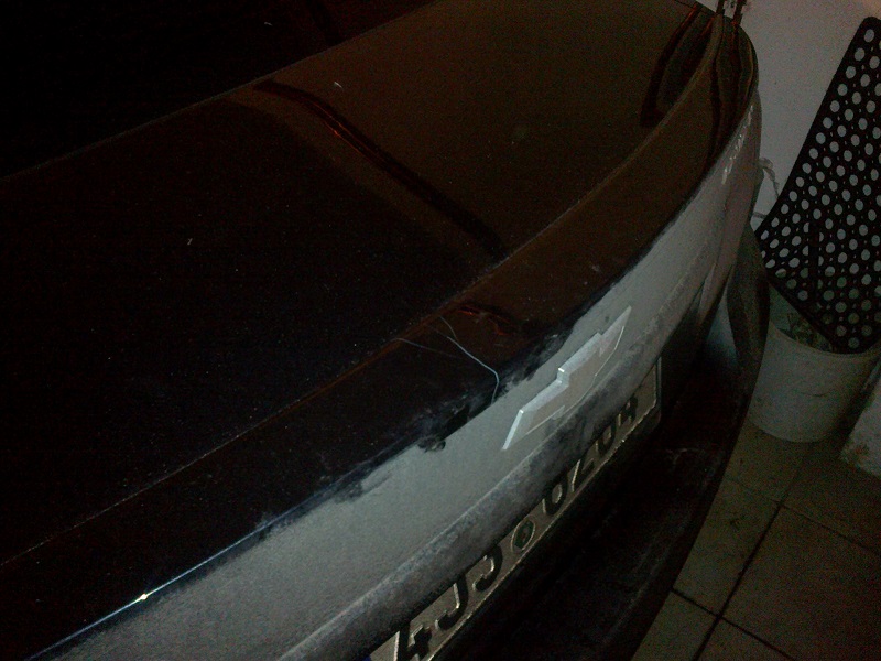

Jo a stala se mi taková nemilá věc. V neděli jsme byli u našich a auto jsem měl přes noc venku. Druhý den ho jdu očistit od sněhu a námrazy a koukám, že to malý křidýlko na kufru mám na dvou místech prasklý
. Nechápu od čeho? Buď se pod to dostala voda a jak bylo zrovna -13 stupňů, tak ten led to praskl a nebo to prasklo, že to mohlo bejt moc přitáhnutý (ale zase mám to tam už skoro rok) a nebo do toho někdo něčím bouchl. Co s tím? Mám koupit nové nebo to mám něčím zaretušovat? I když je prasklý, tak drží jak přibitý. Poraďte prosím. Díky.

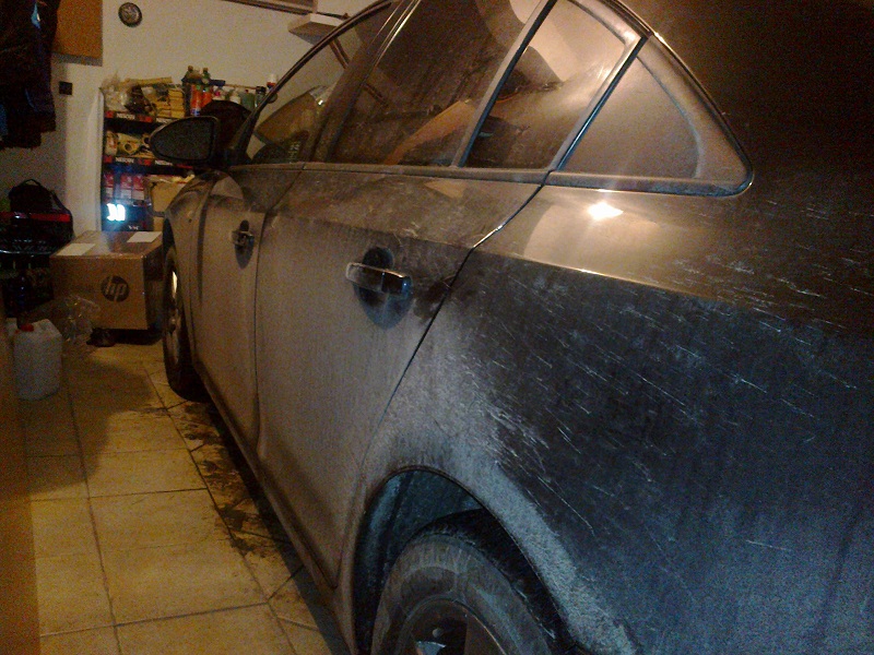

Jo a ještě stížnost na zimu. Už mě to sere a chci léto a teplo a sucho. Chci děsný sucha, aby auto vydrželo čistý

Jaký komentář?, že černá není černá
Re: VIP Cruze
ploutvičku bych chtěl taky
ten prut se mi nelíbí, ale sám se do toho pouštět nechci
no černá je strašná
za 3 dny po přivezení ze salonu už černá taky nebyla vidět a teď??? raději nemluvím
no černá je strašná

Myslel jsem komentáře k tomu prasklýmu spoileru. Co by jste s tím dělali vy?

Pokial to tam drzi bez problemv ja by som to nechal tak poriadne vyumyval vybrusil , kupil maly gyt par krat to pregytoval a prebrusil spravil zastrek a oprava hotova do 500 kaček
myslim ze na taketo puklinky a oskery v laku idealne.....tak som si robil sam predny blatnik dostala sa mi tam vetva a slahlo to do voínkajsieho okraja . Tak isto to bolo popukane tiez som to pregytoval prebrusil dal som si do 500ml spreja namiesat presne moju farbu to stalo asi 13 eur + povrchovy lak a ziadny rozdiel neni poznat za relativne malu sumu .....ODPORUCAM
