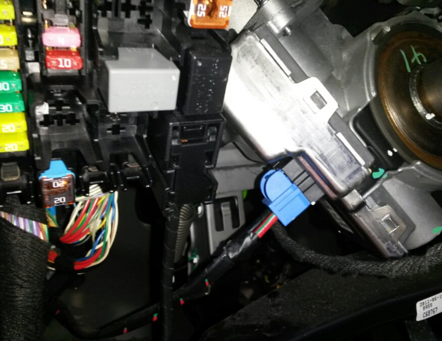

Bol som v Chevy,nahrali obsah RJ a poslali do nemecka.
Nemci nesúhlasili s vypnutím,lebo u nás je povinné!
Moje auto!!! Nemec bude rozhodovať?
US,RUS,Ukraina fórum nepomohlo.
Napísal som centrále,ale nepomohlo.
V starom Aveu stačilo vytiahnúť modul s nejakým žltým označením. Čítal som to na nejakom fóre.
Podobnú som našiel v mojom aute pod palubovkou,ale nedá sa vytiahnúť. Kábel ide zo štartéra.
Čo to je?

Na starom vytiahnite tento konektor a hotovo.
Je pod palubovkou.
Je pod palubovkou.

podrobne mi pofoť káble pod palubkou a pozrieme sa nato , to čo si označil šipkou na druhej fotke je zapojene do čoho ?
