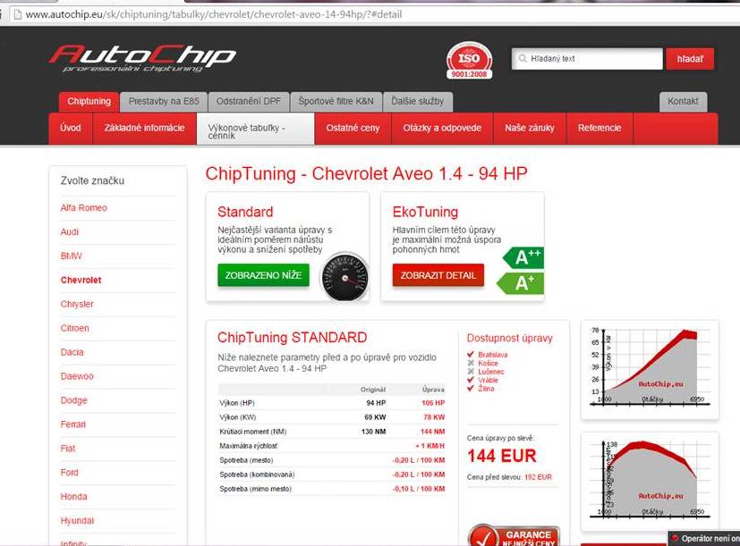

Po dlhšom hľadaní a zháňaní (pomaly skoro od roku 2010 - od skončenia záruky), sa mi podarilo nájsť oficiálne chipnutie motora aveo.
Objednal som sa a dnes som vyrazil:

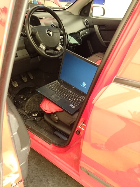

Po 2 hodinách prác mi bolo oznámené, že moja riadiaca jednotka sa upraviť nedá.

dôvody môzu byť rôzne. zablokovaná radiacá jednotka voči čipovaniu. Nekomunikuje daný program s jednotkou, alebo neschopnosť poskytovateľa služby.

Žiaľ A bolo správne, po napojení pc cez kábel RJ nedovolila prístup.
A žiaľ RJ nemá ani skrutky na rozobratie a je zaliata nejakým sajrajtom pre vodotesnosť.
Ísť by to išlo otvoriť násilím, ale už bez záruky, čo som nechcel.
Aveá od roku 2008 už boli chipnuté fabricky na 74 kW - čo je vlastne ekotuning.
