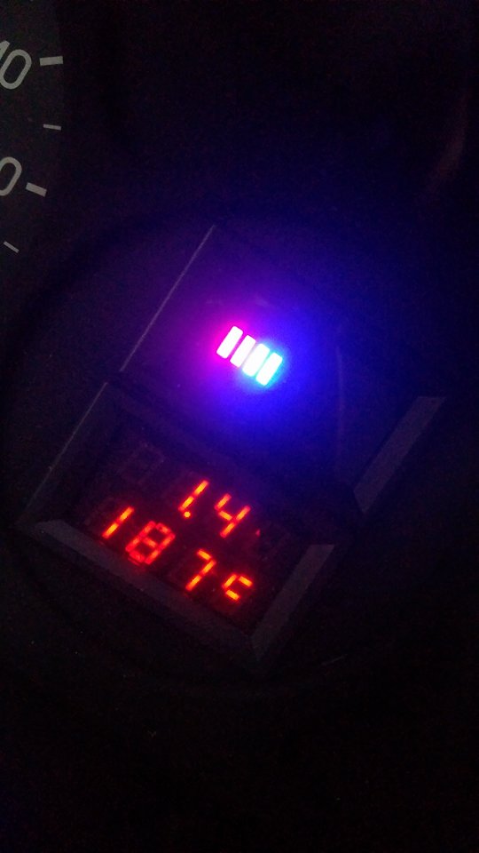

Vzhľadom na to , že som na Silvestra zlomil zase tú debilnú páku na spojke (detto ako na nexii) a v tomto snehu a zime sa nedá s autom poriadne nič robiť, zabávam sa tak, že si auto prerábam po el. stránke.
dnes som vyhodil palivomer a na jeho miesto dal jednoduchý LED ukázateľ a pod neho duálny teplomer (Som si vedomý, že mi to tam milimeter ušlo, ale itak plánujem nahodiť budíky s otáčkomerom)
