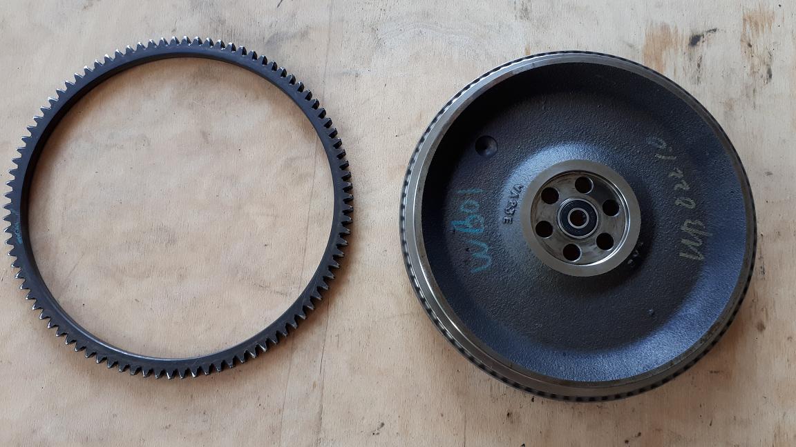

Ahojte,
ako by sa dal nasadiť ten ozubený veniec?
Skúšal som to, ale nešlo to.
:roll:

Pěkný den.
Nejsem automechanik ani kovo ing. ale bude to systém jak se třeba nasazují kroužky ABS a nebo u motorky /starý JAWY /
primární ozubený kolečko na klikovku a nebo co vím jsou tak nasazovány i třeba kola u vlakových náprav.
Co potřebujeme nasadit tak maximálně ohřát /v tomto případě třeba plynovým hořákem / no a ten vnitřní kus zase ochladit ! Jenom musíš mít vše pečlivě připravený protože jakmile tyto dva kusy se potkají tak se vyrovnájí teploty a potom není boha to opakovat !Určitě najdeš i návod na netu ale já bych řekl, že je to na tento způsob.
Tak potom dej vědět jak jsi dopadl.
Hlavně ať nám jezdí a nezlobí !
Vl.
PS: Ten starý věnec rozbrousit fričkou na jednom místě potom očistit dráťákem a odmastit .
Vl.

Veniec je treba nahriať, postačí aj plynovy horák, a zotrvak do mrazaku. A potom uz len nechať zrovnať teplotu.
pozor aby sa teplotn neposkodilo kalenie
asi idalne by bolo nahriat na elektrickej platnicke, horaku by som sa bal, lebo ked zuby stratia kalenie tak sa zasa rychlo poskodia
a stare zuby sa davali tak ze sa navrtala zboku dierka cez cele a potom sa prilozil na zuby majzlik a kleplo sa kladivom
obruc praskla a isla dolu
