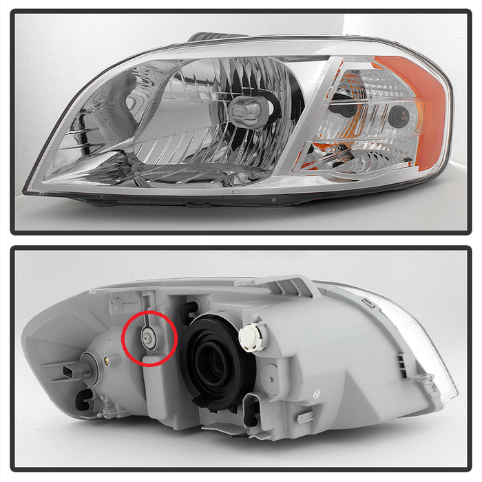

Ahojte, potreboval by som nastaviť predné svetlá, lebo ľavé svieti vyššie ako pravé. Motorčeky fungujú oba ale obidve svetlá sú po elektronickom nastavení sklonu voči sebe posunuté.
Na internete som našiel že by sa mali dať nastaviť skrutkou bez krytu ktorá je bližšie ku smerovke. Robil to už niekto a je to naozaj táto skrutka? Ďakujem.

moc by som do toho nešprtal alebo s tým išiel na najbližšiu STK si to po nastavení nechať zmerať (len tak, za to sa málokedy platí a nemá to vplyv na TK/EK) lebo ak to nastavíš zle, tak budeš jednak prd vidieť a onak budeš oslepovať oproti idúce autá a aj auto idúce pred tebou (to si všimneš tak, že vozidlu pred tebou vidíš do interiéru ako keby v ňom bolo zapnuté svetlo).
//edit, áno s tým sa dá nastaviť svetlo

Jasné, to viem ale neskutočne mi vadí že jedna strana je osvetlená zle.
A pokiaľ to nastavím v určitej vzdialenosti oproti stene tak by to nemalo byť až také hrozné, aj keď viem že to nebude presné ako s regloskopom.

už si to nepamatuju přesně, ale kdysi jsem u Nubiry také tohle řešil a pro nastavení nahoru / dolu se točilo přímo tou packou na motorku co hejbá parabolou, ten šroub co ukazuješ si myslím, že je na stranové nastavení...... ale fakt bez záruky

Pokud se nepletu, tak z vrchu je štelovací šroubek, takže do jedné s těch dírek zasuneš šroubovák

Do strán by práve mala byť tá biela na druhej straneRichard píše:ten šroub co ukazuješ si myslím, že je na stranové nastavení
Áno tiež sa mi javí že šteluje sa to takto skrutkovačom zhora: Zajtra na to pozriem a dám vedieť ak by to niekto ešte v budúcnosti hľadal, zatiaľ ďakujem všetkýmScorpion.11 píše:Pokud se nepletu, tak z vrchu je štelovací šroubek

Ahojte, tak dnes nastavené ale fakt len približne no lepšie ako bolo, ešte dodám že nastavuje sa to presne ako je znázornené na fotkách
