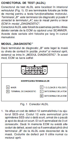

Jazdou sa to nenaucilo. Chladny este drzi ale zohriaty lieta v intervaloch 15s a na emiske potrebujem 30s stabilny volnobeh
SKÚŠOBNÝ KONEKTOR (ALDL)
Testovací konektor ALDL je umiestnený vo vnútri
vozidla (obr. 1). Má terminály použité na linkách
montáž na testovanie funkčnosti motora.
Terminál "B" je diagnostický terminál a môže byť
pripojený na svorku „A“ alebo uzemnenie na prepnutie
ECM v režime „DIAGNOSTIKA“.
Na čítanie slúži aj konektor ALDL
sériové údaje z ECM pomocou SKENERA.
Tieto sériové údaje sú v kurze široko používané
manuál.
„DIAGNOSTICKÝ“ MODUL
Ak je diagnostický terminál "B" uzemnený
s kľúčom zapaľovania v polohe „motor“ a vypnutým motorom,
systém vstúpi do „DIAGNOSTICKÉHO REŽIMU“. V tomto
ECM bude fungovať takto:
Obr. 1 konektor ALDL
1. Zobrazí chybový kód 12, ktorý ho signalizuje pomocou
SES. Kód 12 je signalizovaný
Krátke zapálenie SES, po ktorom nasleduje prestávka
A potom dvakrát kratšie. Bude to signalizované 3 krát
za sebou. Ak v ECM nie sú žiadne ďalšie
chybové kódy, tento kód bude signalizovaný do
terminál „B“ od ALDL je odpojený od
stôl. Chybové kódy je možné načítať iba pomocou
motor sa zastavil.
PIN A MASA to bude asi kostra minus -
PIN B TERMINAL DE DIAGNOSTIC
PIN M DATESERIALE DELA ECM
Ked sa spoji B+A tak to ma blikat kody
Ja mam teda spojit A+M ?

Predvcerom som spojil A+M a neviem ci to nieco spravilo v ECU alebo nie ale problem to nevyriesilo. Start a ucenie asi 20 min na volnobeh. Tak som odpojil baterku a dva dni to stalo odpojene lebo prsalo.

Ohrial som motor. Cez diagnostiku som sledoval teplotu motora a lambdu. Lambda regulácia začina skôr ako úplný ohrev celého motora.
Kontrolka ohrev motora zhasla pri 73°C
Zhasol som motor. V konektory ALDL prepojil piny A a B.
Naštartoval a išiel nastavovať predzapal. Nastavil na risky. Počas nastavovania mi to držalo konštantné otáčky no ako som sa tomu venoval mi motor začal lietať s otáčkami. Keďže to bolo nastavené tak som to vypol. Rozpojil piny. Nechal vychladnúť. Naštartoval a nechal ohriať.
A voľnobeh stabilný nieje. Podľa diag má byť 850RPM tam sa aj snaží udržať no pomaly klesne na 725 klesajú aj kroky IAC ventilu a potom bum pridá tomu na cca 1000 dokola. Predstihu tiež upravuje hore dole. Lambda je na 14.6
