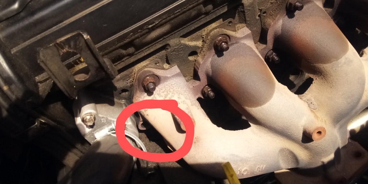

Zdravím všetkých.
Leganza neprešla emisiami.Na radu som vymenil sviečky,lambda sondu a katalizátor.
Predtým na volnobežných otáčkach O.K. pri zvýšených otáčkach zlá lambda hodnota a vysoké CO.
Pri nových sviečkach,novej lambde a katalizátore výsoké CO lambda mimo rozsah.
Kde je problém? Pri zapchatí výfuku tlakuje.

LPG nebo jen benzín ?

čo do nej tankuješ?
JOMAT
Příspěvky: 347
Re: Help Leganza emisie
Příspěvek od JOMAT »
Benzín.
Lejem 95-ku.
Emisie už sú v poriadku.
Bol to chýbajúci štift.A tým pádom netesnosť.Bolo to pod krycím plechom.Čo nebolo vidieť,že prdol štift.

Tak ten šteft mi tam chybí 14 let a nikdy nebyl problém. Tenkrát mi někdo říkal že když ho vyměním že prdne znovu. Tak jsem to nechal být.

Problém bol tu.
