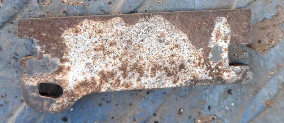

Nie je mozne zohnat sucast brzdoveho systemu pre lave zadne koleso
Vie prosim niekto aspon ako sa to vola ? Neviem vobec suciastku pomenovat. Je to 3mm zelezo/platnicka s otvorom. Je sucastou brzdoveho systemu.
Podla technika co to opravuje , vraj na lavom zadnom kolese chyba . Ja ani netusim ci tam ta vec ma byt ....

kotúče sú vzadu? lebo v katalogu taký diel nevidím

Jedině vrakoviště, taky jsem takhle ztratil kus mechaniky brzdy. Naštěstí jsem měl v okolí jednu Leganzu na vrakovišti a tam jsem ten kousek vymontoval -i
