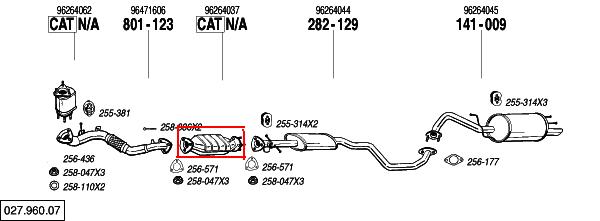

Zdravim všechny, chystám se vyměnit celé vyfukové potrubi ale potřeboval bych aby někdo změřil delku katalyzatoru i z přirubami (ten co je před středním tlumičem) ,ten belgičan co to měl předemnou tak tam navařil na tvrdo univerzalní katalyzator.Jedna se o 1.6 16v 77kw.
dik

zdravim
jak tak koukam tak tomu normalne neverim.
pokud jde o lanose nebo nubiru tak jeste ano i kdyz zlepseni vykonu se mi nezda-ja na nubi kat nemel a auto vubec nejelo a ten strasnej zvuk .. no des
po namontovani se upravil vykon motoru tak ze byl prijemnejsi nebyly takove skoky v urcitych otackach.
a ted k tacume
ma 2 katy a 2 lambdy.Pokud jaky koliv kat odejde okamzite zacnou behat uplne jine hodnoty na lambde a tim padem to pomerne brzy vyhodi chybu.
ovsem je mozne ze ridici jednotka u daewa je tak blba ze to neresi ale tim padem to s euro 3 nema nic spolecneho.je to totiz podminka pro tuto normu -ohlidat funkci katu.

no jen to zkusim presne vysvetlit
lanos nubira matiz a vsecky nexie espera do roku 2001 s euro 2 maji 1 kat a 1 lambdu.tyhle auta bez katu muou jezdit a nic moc se nedeje az na zvuk a nestaly vykon.
pokud ale mate euro 3 tedy 2 lambdy a nektera auta 2 katy(nemaj to vsecky) bez katu to proste nejde.vseobecne auta od modeloveho roku 2001.
