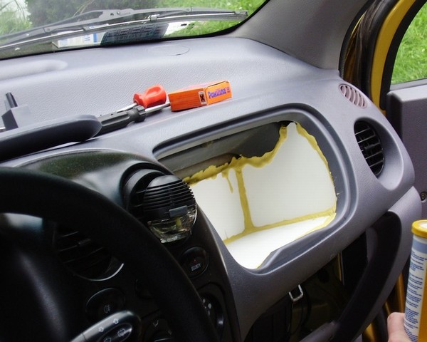

Tak přesně nad tím už sem taky dumal jen by mě zajímalo jestli to jde rozebrat aniž by to člověk rozlámal

Tudle schránku má každý druhý Polák. Dávají ji místo airbagu u jedničkové řady - prostě jen opatrně vysadit kryt z předního panelu a vnitřek vyloží tvrzeným polyuretanem. Na srazu v Nyse to dělali asi čtyři během cca dvou hodin.
Viz foto.

dobrý to je, ale chtělo by to z toho vršku udělat dvířka.

Dvířka leží na palubce - to je to víko od airbagu, jen se na něj našroubují panty :roll:
