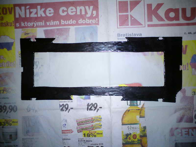

- na skusku primerany vyrovnavaci papundekel uz aj s tesniacou gumou
- DSC00297.JPG (78.17 KiB) Zobrazeno 5680 x

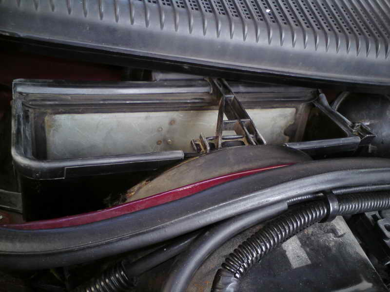

- toto asi poznate, ak nie tak sa to skryva pred spolujazdcom pod kapotou pod plastovym krytom, ktory sa da lahko zlozit po zlozeni gumeneho tesnenia

- takto nejako vyzera ten papundekel, na vyrovnanie okraja nasavania do vetrania, namiesto tych zarezov by boli lepsie oka dovonka. Jednak to bude pevnejsie a takisto aj bude o co uchytit silonku
- DSC00295.JPG (60.75 KiB) Zobrazeno 5680 x

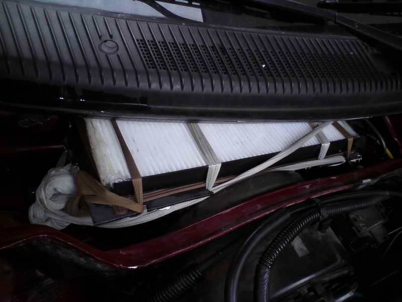

na koniec som este po miernych tepelnych upravach vratil nazad aj plastovy kryt, zda sa ze ani velmi nevibruje, len pri 2500otackach mi nieco odtial drnci ale neviem co, mozno to drncanie ani s vetranim nesuvisi, lebo drncalo to aj predtym, ked som tam mal len latkovy jednoduchy filter.
a nabuduce fakt radsej vyberiem plast spod stieraca aj cely nasavaci otvor s klapkou vnutornehookruhu, pretoze tak sa bude robit lepsie

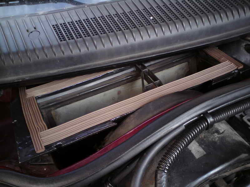

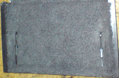

- a filter prisilonkovany tak aby tesnil, zda sa ze tesni ale overene to nemam :/
- DSC00303.JPG (56.54 KiB) Zobrazeno 5680 x

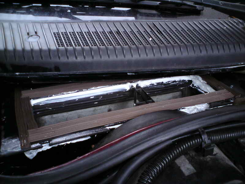

- papundekel po prilepeni (aspon sa tak zda aj ked drzi to ako pes jeza)
- DSC00301.JPG (75.33 KiB) Zobrazeno 5680 x

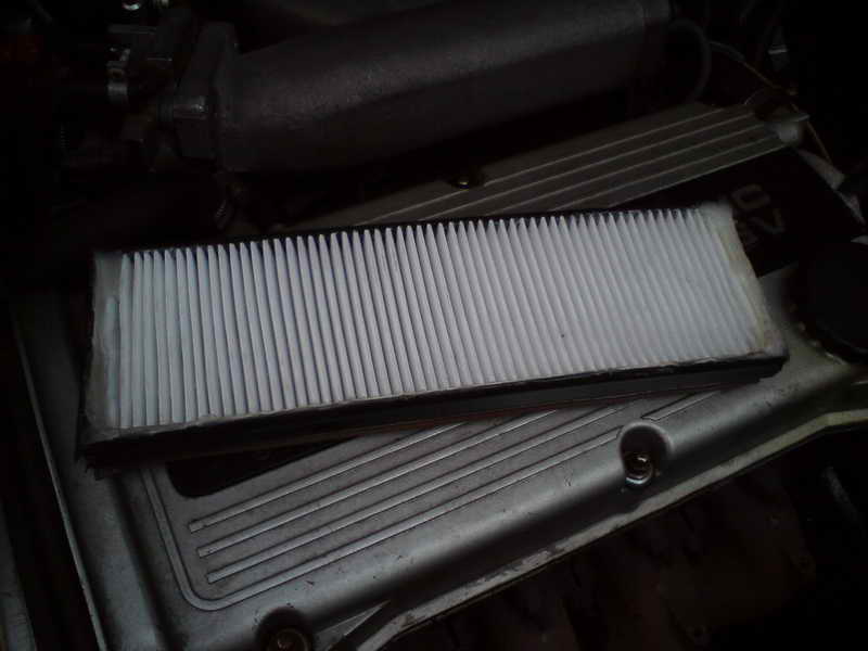

- Takto vyzera necela polovicka psominaneho filtra po uprave tavnou tycinkou a zahladeni bud na rovnej ploche po nataveni alebo pilnikom
- DSC00298.JPG (48.29 KiB) Zobrazeno 5680 x

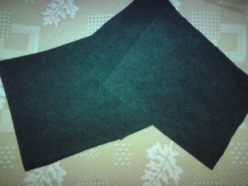

Ja som mal povodne silonku nad sanim, tam kde mam teraz filter, takze ani na klapku nepadalo listie. Potom som ju vymenil za motorovy filter do vysavaca (electroluc clario), to je taka asi polcm hruba tkanina ani neviem ci plastova alebo prirodna. Tu tkaninu som prichytil hrubym drotom a celkom to aj tesnilo ale malo to malu priepustnost, bolo citit, ze na prvom stupni vetraku to ledva fuka oproti silonke. A po mesiaci bol tiez cely cierny. Takze som spekuloval nad niecim inym, trvacnejsim a lahsie vymenitelnym. Ten motorovy filter by sa dal pouzit bez uprav tak ako je to na odkaze co si sem dal, len by mozno nasal nejaku vlhkost za dazda. Neviem neskusal som nakolko je nasiakavy, nejako sa mi nechcelo
Mimochodom ten bmw filter, ktory som pouzil, sa robi aj uhlikovy ale za dvojnasobnu cenu.
A dnes som si bol na vrakaci po nasavanie vetrania, takze mam material na pokusy a skusim vymysliet nieco praktickejsie, idealne na nejaky hotovy existujuci filter, tak aby to bolo este jednoduchsie vymenitelne a nikde sa nic neopieralo a nedrncalo.
