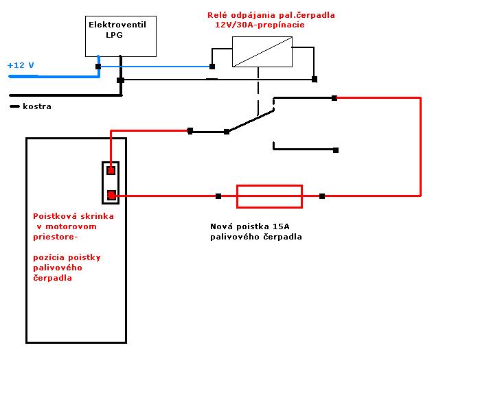

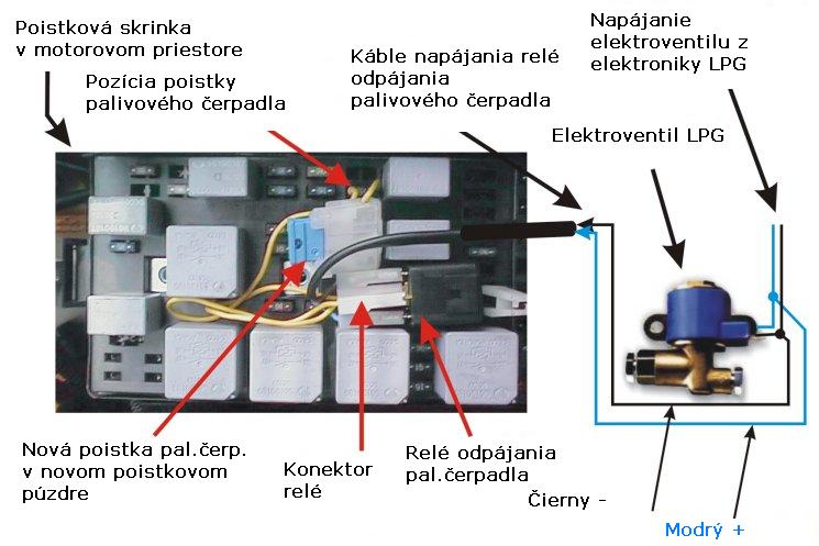

Jeden čas som to mal aj ja odpojené,ale po tom čo som tu čítal ,že vraj sa môžu poškodiť vstrekovače a tiež som sa pýtal kolegu,čo mi montoval LPG,tak povedal že nemusí to byť odpájané, tak som to zrušil. Tiež povedal,že to neriešil ešte ani v jednej montáži.Predtým mal na svojich autach LPG v Ticu,Nexii,Lege a teraz ma Evandu a nedaval to nikde.Ja som to riešil takto:
- odpojenie LPG_SK.JPG (61.98 KiB) Zobrazeno 6379 x
- odpojenie LPG_schema.JPG (31.32 KiB) Zobrazeno 6378 x

Re: "Miznutie" benzínu pri prevádzke na LPG....
Pri prepnutí na LPG je potrebné odpojiť čerpadlo benzínu,tak ako navrhuje "peha".Nič iné ti nepomôže a tak to aj má byť.Keď ideš na LPG tak načo má isť čerpadlo? Stretol som sa s názorom montážníkov LPG,že je dobré mať čerpadlo v chode preto,aby sa obmývali vstreky.To ale nie je treba pokial štartuješ na benzín a aj keď nie, tak sa tomu nič nestane,5 ročná skúsenosť.

Skúsim to zapojiť podľa zverejnenej schémy a potom uvidíme. Dúfam, že odpojením palivového čerpadla ma "neodpojí" riadiaca jednotka...nemôže to vyhodnotiť ako nejakú závadu a blokovať elektroniku motora?
