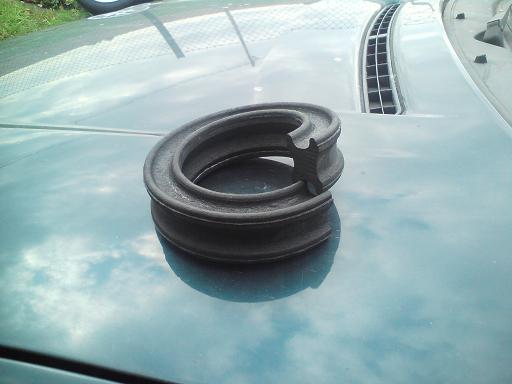

- Hanzy
- Příspěvky: 7197
Re: Podloženie zadných pružín na Nubiru I.
Mam to na Leganze uz pres rok vzadu nebo se mi nechtelo menit i zadni pruziny a sedi to tam super ted to budu davat i do jedne felicie co mame nebo jezdi porad nalozena a je stale dole a tam zatocim aspon 2 asi.Ono to pokud auto nepriznednes ani do te pruziny nedostanes staci prizvednout ona se natahne zatocit do ni a spustit dolu a pekne to sedne a hotovo navic taky muze u tebe kecat na stk naky aktivni nasenec ze to tam nema co delat a tady to nehrozi...a kdyby tak prizvednes vyndas a po stk das zpatky...Tomáš píše:Hanzy a jseš si jistej , že to tam bude držet ? Lepí se to ještě nějak ?
Z STK nemám strach , už jsem to tam měl , když mi s ní byl PETRM na technický ....
Kde se dá ta guma sehnat ? Jestli jsem to dobře pochopil , tím že se natočí do závitu to asi přitvrdí tu charakteristiku , ne ?
MATIZ SE 0.8 r.v. 2000 modrá metla a NUBIRA Wagon SX 1.6 , 16V r.v. 1998 červená, příležitostně s bílým bydlíkem N126e
- Hanzy
- Příspěvky: 7197
Jj kdyz je s autem na stk spravny clovek tak se to neresi...
Ja to schanel nebo mi rekli ze neco takoveho existuje a az jsem se dopatral k jednomu prodejci ve FM ktery to prodava...jinak pochopil si spravne zatoci se do zavitu pruziny...a je hotovo a co se tyce pritvrzni castecne mozna ale ja jsem zadne nepozoroval hlavne to prizvedne a ja potreboval aby to neklesalo pri zatizeni tak dolu kvuli sirokym kolum a podlozkam...a chystam se tam flaknout jeste jednu nebo porad hrnu jak mi sednou dozadu jsou moc meke ty pruziny...
