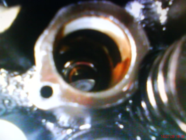

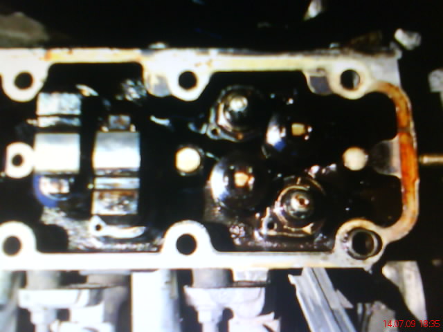

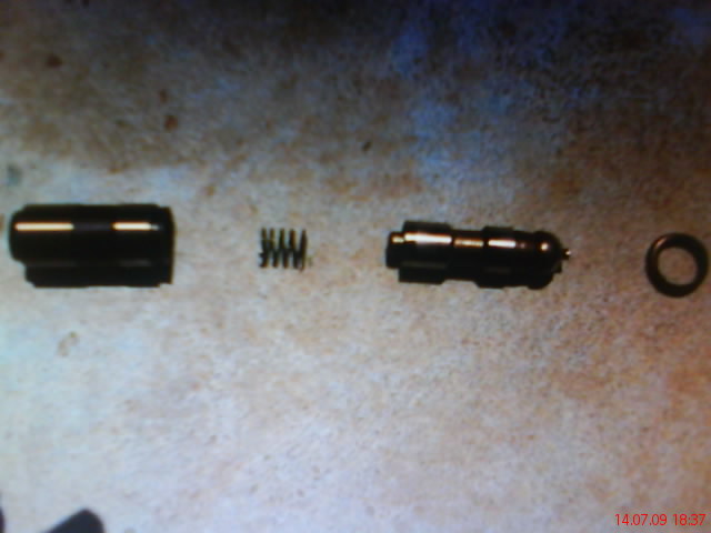

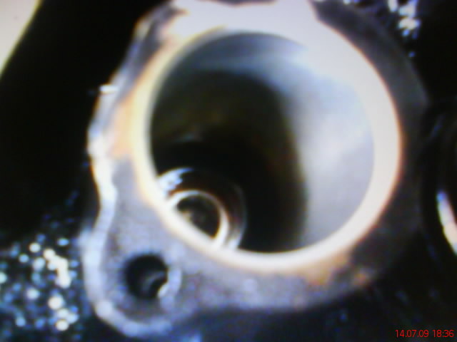

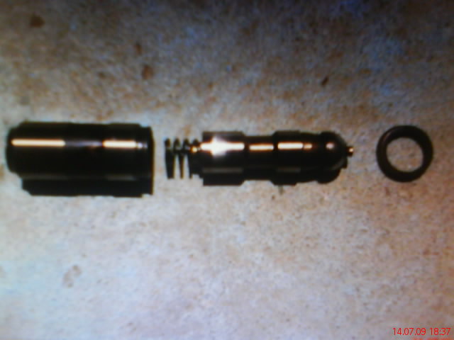

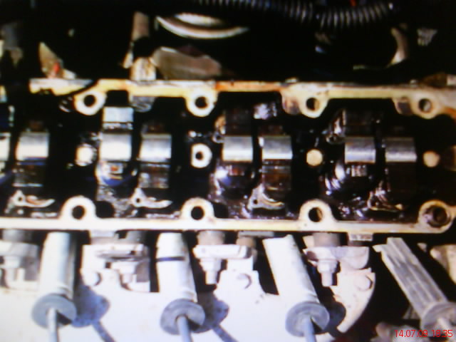

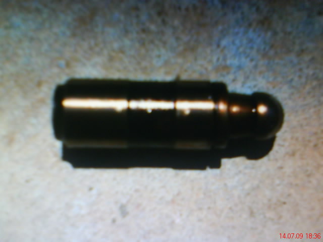

Tu su nejake fotky z demontaže.Vo vnutri hydraulickych nadzdvihatkach bolo tolko usadenin,že neviem či by preplach pomohol.Ale znamy ma podobny problem,tak vyskusame ten preplach a uvidime.

Ta posledna fotka je po vyčisteni a tato pred vyčistenim.

Hydraulicke nadzdvihatka idu lahko rozobrat.Stači šrobovakom vypačit zaisťovaci kružok a vybrať vnutro aj so spružinou.

Ja mam podobny problem ale iba s jednym zdvihatkom.Zatial som to ignoroval kym som nezmeral tlaky valcov a prave tam kde je to zdvihatko su tlaky slabsie.S kamaratom sme sa zhodli ze to može aj ono prave robiť.olej som menil asi dva mesiace dozadu a pouzil som aj preplach motora s tym ze by to mohlo tomu zdvihatku pomocť.Ale opak je pravda a klepkalo si dalej.A tak sozmyslam nad prečistenim len by som chcel vedieť ci aj pri 16V motore su zdvihatka tak rozoberatelne ako su na obrazku od JOMATa.Lebo ak nie tak kaslem nan.(zazil som si ked sme rozhybavali zdvihatka na passate-nerozoberatelne- robili sme to ručne pomocou kliesti,roznych prostriedkov a nahrievania teplovzduskou,ale potom isli ako nove) nuž keby boli rozoberatelne tak sa do toho hadam aj pustim.PLS napiste kdo mate skusenosti s 16V zdvihatkami. :)
