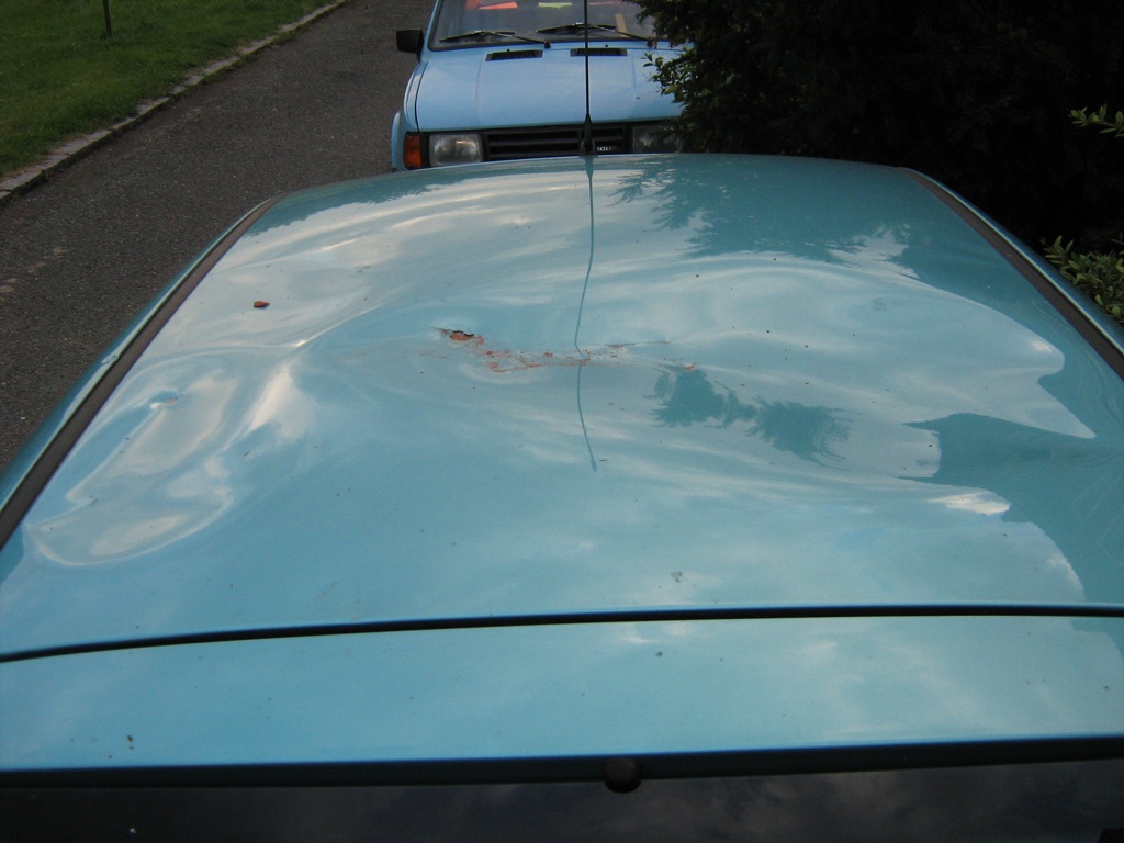

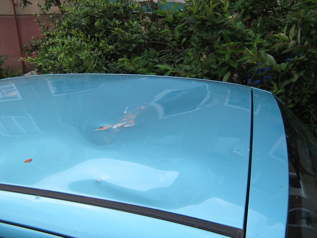

Dneska u nás byl fujavec jak kráva. My nebyli doma ale chudák Žužlík stál před barákem když lítaly kolem střechy, stromy a tašky. Dostal zásah pár taškama z naší střechy u bytovky. Dokáže někdo odhadnout jak náročná bude oprava a kolik si mam připravit peněz ? Zjistil sem že pojistku mam asi jenom havarijní a na živel se nevztahuje. Promáčklá je odhadem 1/3 - 1/2 střechy . V lavoru je i dost ulouplá barva. Chudák mladá se rozbrečela když to viděla. Zkusim sem přihodit fotku.

Bude treba vymenit skrupinu strechy, cenu tipnem na tak 6-7.000 Sk. A dat to vymenit nejakemu dobremu klampiarovi, nie autorizaku. Lakovanie tak ca 3500 Sk, praca neviem kolko, ale nie nejako moc.

Lepsi kdyz to sikovnej klempir vyklepne, jak se z auta jednou pare, nemusi to uz byt nikdy dobre, ja bych radil nechat vyklepat a lakovat, rozhodne nedavat novou strechu :?
Akorat se bude muset auticku sundat tapec a vystrojit vnitrek, sedaky atd, klempir bude plamenem urcite stahovat, ale co vidim neni nic hroznyho -i
akorat to nasere :?

Tak nakonec nová střecha asi bude. Už je to v servisu. Přehlíd sem ale ještě kapku škráblý pravý dveře. Myslel sem že to bude stačit rozleštit hadrem. Servis to chce hned stříkat. A pravej přední blatník má lochnu jako kráva. Ten půjde taky vyměnit. Je zajímavý jak to dokáže behem 2 hodin zreznout. Takhle mi nezreznul odřenej blatník na Feldě za celej rok jako tahle střecha a blatnik za necelej den. Odhad škody cca 30-40 tisíc.

Vidim to taky na vymenu strechy, delat strechu je snad nejhorsi co muze byt, nikdy to uz nebude jako nove, je to strasne meky a velka plocha, musi se to stahovat svareckou, protoze to bude pruzit na vsecky strany, a nikdo ti nezaruci ze to bude dobry, staci aby to stalo na slunci a az se ta strecha rozpali tak se to muze nafouknout. Proste prace na dve veci.
Jinak prace tam bude hodne :( :(

Obycajne sa tam meni iba skrupina strechy, teda ten tenky plech navrchu. Samotny skelet strechy bol tipujem v poriadku. Rutinna oprava, ked sa dobre urobi, nezostanu stopy.

Jo, měla by to bejt jenom ta střední čepice. Prej je to na to tak nějak připravený z výroby. Akorát ty gumy po stranách střechy bych řek že jsou nějak volný. Okem sem nepoznal nic a dovnitř neteče.
