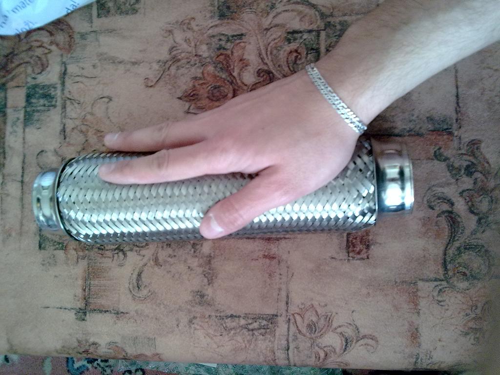

hehe, bol som priamo v chevrolete a nevedeli mi povedat aky rozmer ide na moje auto, takze ci som chcel ci nechcel som musel lahnut pod auto a zmerat si to posuvkou z tesca :D
ked niekto bude potrebovat tak kupil som 55x 205mm, staci aj 50ka priemer ,ale zobral som väcsi pre istotu lebo som neveril velmi presnosti umelohmotneho posuvneho meradla na teplej rure :lol: a tiez som chcel aby sa mi to lahsie zvaralo, tak nech je to väcsie a pojde povrchu rury ;)
uz je na svojom mieste a myšiak zase pradie ako maciatko ;) -i

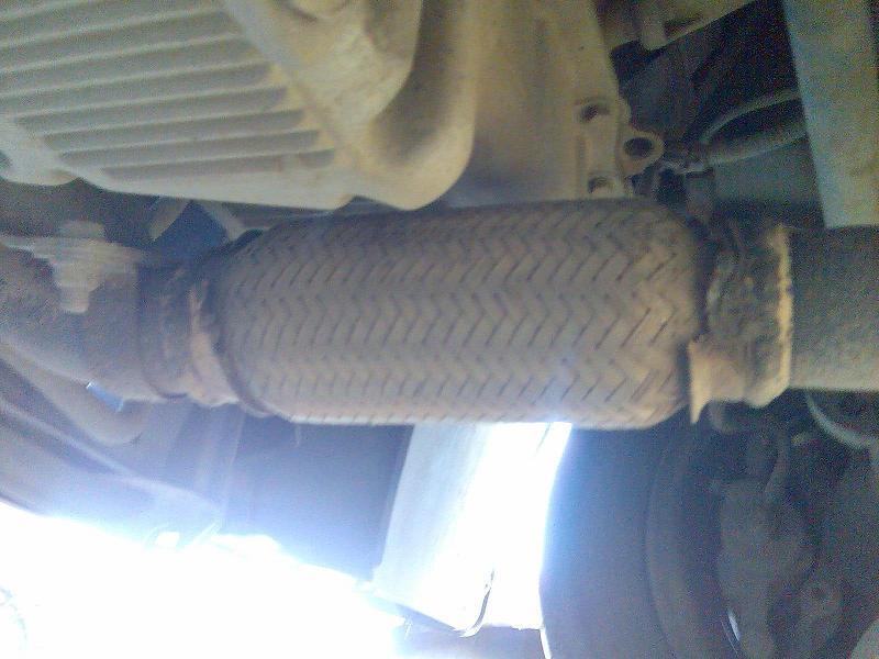

Tak nakoniec to aj mna postihlo prehnity pletenec vhodny na vymenu ,po dlhsom jazdeni v sfetovanom stave z vyfukovych plynou dojde k naprave , este sa pametam na rozmery , tak sa podelim 50x200mm , kde 50 je priemer rury a dlzka sice 200 mm , ale moze byt v rozmedzi 180 az 230mm ,samozrejme som kupil 50x280 co je mimo hranicu , takze ide v pondelok na vymenu . Cena bola 17 eur.Vid foto stary a novy pletenec
