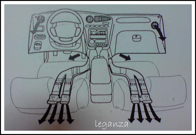

Zdraviiim. Co cely rok nebolo vidno, v zime sa ukazalo.. totiz dnes sa mi spolujazdci na zadnom sedadle stazovali, ze im nekurim tam dozadu.. Mam automaticku klimu, vyduchy do zadnej casti auta su pod prednymi sedadlami, ze? Ide o to, ze odtial nejde ani ťuk vzduchu.. nic.... nech nastavim fukanie kamkolvek, tie vyduchy su hluche. Tam teda smeruju moje dve otazky:
1: v akej polohe by mali vyduchy pod prednymi sedadlami fukat vzduch? V polohe na telo, na nohy, alebo vzdy?
2: kde moze byt eventualne problem, ak tieto vyduchy u mna nejdu vobec?
Dakujem velmi pekne.

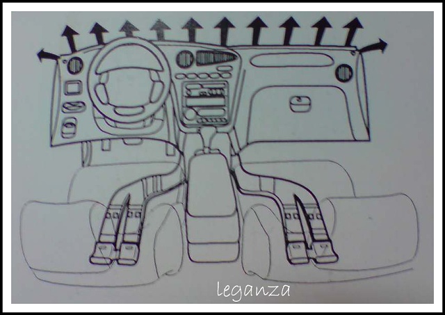

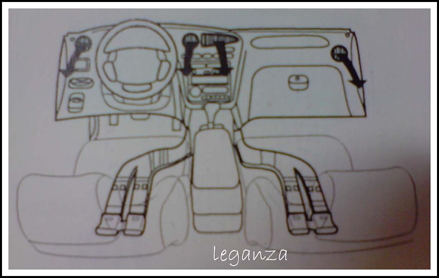

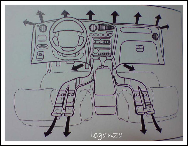

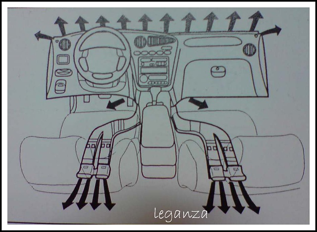

Ahoj malo by to ist ked prepneš na nohy vtedy by to malo ist do zadu najviac mne to ide ale tiež neak biedne ešte to skusim a dám vediet .Potom to má ist aj v polohe ,čel.okno a nohy tu je foto -P

Dalej -P
