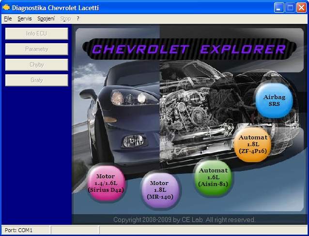

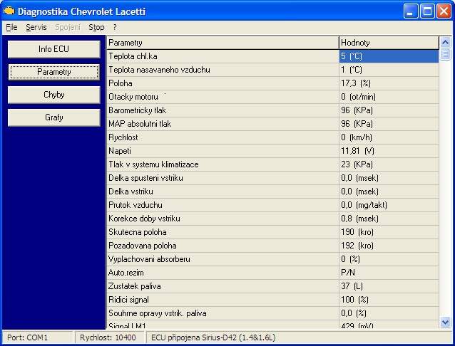

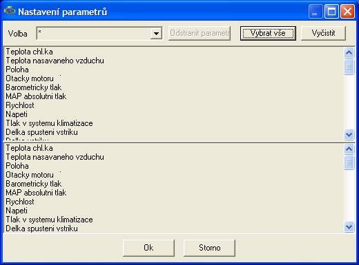

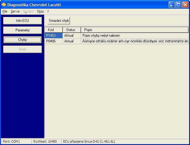

Na ruských stránkách jsem našel software na diagnostiku Chevrolet Lacetti. S mojí Tacumou se mi povedl načíst motor a live hodnoty, umí mazat a vypsat chybové kódy. Takže předpokládám, že by s tím mohli fungovat i nějaké ostatní Daewoo-Chevrolety 2000-2008(od Matize po Evandu, ale chtělo by zkusit), co mají OBD2 protokol a řídící jednotku SIRIUS D42 nebo MR-140. Na Lacetti by to mělo umět i automatickou převodovku a Airbag.
Na připojení stačí Kline adaptér, já používám kabel s 2 tranzistory, co mi chodí i pro starý VAG(Fabia apod.), viz. http://pinouts.ru/images/obd2_iso9141-2_cable.gif , stačí bez L-line.
Většinu programu jsem přeložil, jenom chybové kódy ne, protože je to hódně textu a podle čísla se dá snadno najít na netu.
Program ke stažení je zde http://blackjohn.wz.cz/ChevroletExplorer_v1.1_cz.zip
...odzkoušeno z USB-KKL kabelem s čipem FT232 a LM393(cena na aukru cca 400Kč)-funkční na motor bez úprav(pin 7), na ostatní jednotky nutno přepinovat.
...nová verze 1.2 zde http://www.onlinedisk.ru/file/357463/ , zatím jen rusky, ale umí navíc diagnostiku ABS(na Tacumě se mi rozpadá spojení s jednotkou ABS, ale na Lacetti by mělo chodit)
...oficiální stránky programu http://samdiagnost.ru/

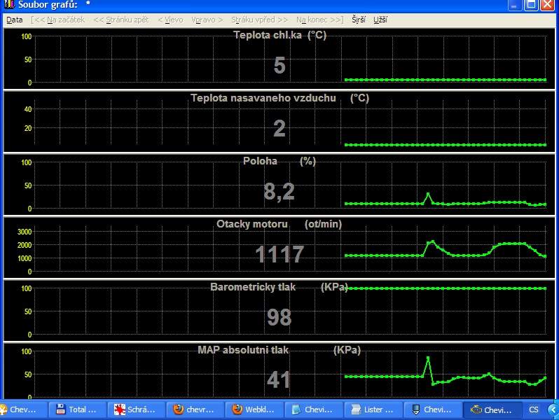

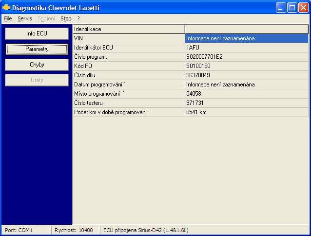

Další

Ten AIRBAG jsem zkoušel i na jiných pinech, v Lacetti je asi na 13.pinu, ale stejně mi to na Tacumě nešlo. Jinak tady jsou nějaké logy z Lacetti, stačí spustit program a dát Load.
Dej vědět, jestli Ti to na nějakém autě chodilo.

Tady je ještě log z mojí Tacumy. Jen by mě zajímalo, jak se má chovat při jízdě ta druhá lambda, mě se mění hodnota při změně jízdy(přidání plynu ap.), v těch souborech z Lacetti cykluje podobně jako první lambda?

Re: Diagnostika-Chevrolet Explorer
druha lambda nesmi sinusove kolisat musi mit trvalou hodnou a meni se jen prave pri pridani plynu nebo ubrani.

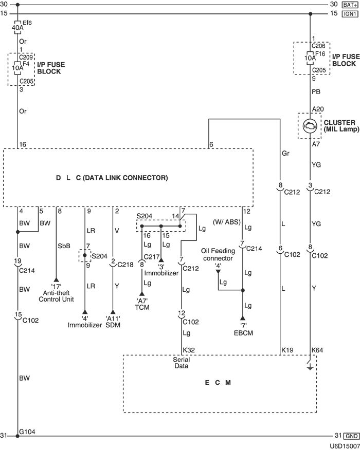

Dík za info. Podle schémat má být airbag u Tacumy na 2. pinu, ale mě tam chybí kontakt, na 13. jsem to zkoušel a nešlo mi to.
schemata jsou asi 3 ruzna takze pokud ho tam nemas je urcite jinde
ale nemuzu nikde najit tacumu elektricke schema.
lacetti ho ma mit na 13 takze stejne to neni.
jeste taky zalezi kolik pinu tedy v zasuvce je?
zkus to vykoukat a napis.muzou tam byt jen 4 nebo 5 to by znamenalo jiz plne obd a na to by ten program nestacil.

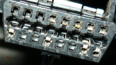

Tak jsem se díval, podle schémat má jít od airbagu fialový vodič, ten je paralelně na pinu 9, kde má být i immobilizér a alarm. Ale ani tam to nejde. I tak jsem rád, že chodí alespoň ten motor, rozhodně to ukazuje víc hodnot než přes ELM327 kabel.
chlapce zlatej tak mam schema
airbag je na pinu 2 ale z te fotky opravdu vypada ze v nem nemas drat
napis rok vyroby auta
vsecky schemata maji airbag na 2 dal jsem auto rok vyroby 2005
to je zas nejakej zas... hybrid.
je to misenec nebo pred seriovy pokus a nebude jednoduche najit spravne schema.
zkusim tacumu rok 2001 ta by mela sedet ale jestli se mi podari sehnat schema nevim.
jo a jen pro upresneni tobe chybi kontakt na 13 a na 12 mas kabel tak snad jsi se jen spatne podival.
Do provozu je to 2001, ale podle datumů na plastových výliscích, tak asi konec 2000. Jinak na tu zásuvku jsem se díval i zezadu, airbag(fialový) je paralelně k pinu 9(vypadá to originál z fabriky), což je immo a barevně to odpovídá tomu schématu. A 12. pin je asi ABS.
