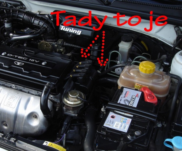

A to kúrenie som popisoval tady.......
https://www.chevroletclub.cz/viewtopic.p ... i%C3%A1tor

Nie jeto vidno zhora a z tader je tam prístup dokonca je to jedna z vecí ktorá je najlahšie prístupná prposte pozri smerom k rúram kúrenia a tam uvidíš všetky tiahla :lol: Dúfam že nemáš dáký zaprášený motor že to tam nevidno :twisted:
