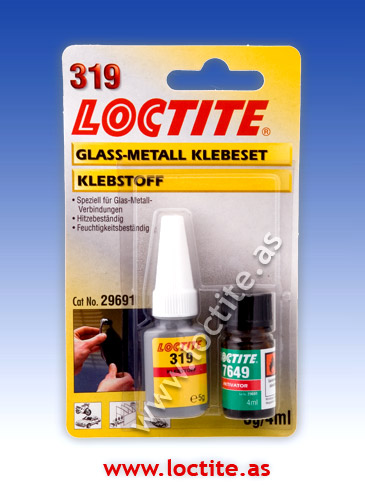

zkouseli jsme asi 3 a spolehlive fungoval jen loctite.
pokud to je ono tak to nechapu.prilepili jsme asi 20 zrcatek a upadlo jen 1.

Jo jo tohlecto je ono a fakt to drží no už to poznám na 10 autách a drží
http://www.loctite.as/?p=productsMore&i ... etall-Sada
