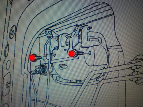

Zdravym Vas potreboval by som poradit ako sa da zdemontovat vonkajsia klucka popripade niaky postup dakujem. :)
Re: Demontaz vonkajsiej klucky
Sundaj tapec a tam ju uvidíš no a drží na 2x skrutke :lol:

Dakujem velmi pekne za vystizne a rychle info a este aj s foto dik moc :D -i -i

Chcem sa este opytat ohladom lanka na klucke akym sposobom je tam uchytene aby som nieco nezlomil chcem vymenit prasknuty vonkajsi kryt.
Tam sú len tyčky a na nich je taká umelá hmota je to taký akoby háčik ktorý je otočný to uvidíš len ho odcvakni a potom ta tyčka ide vytiahnuť :lol:
