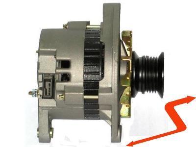

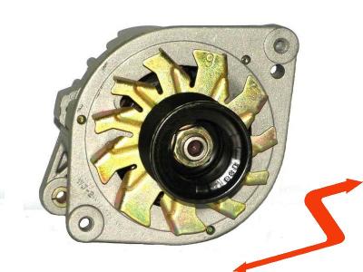

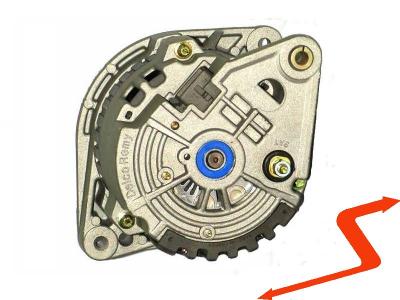

Takto vyzera ten novy alternator, z polskeho allegra, vysie ma komplet aj s postovnym na 75e. Vzhlad je rovnaky ako povodny, len nema napis made in korea a ma na jednej z vacsich hlinikovych ploch vyrazene ihlickovou raznicou ledva citatelne 75A a kopu dalsich necitatelnych cisiela pismen. Na starom som nic take nenasiel. Ziaden udaj o maximalnom prude, dokonca ani o napati, len dve cisla na zadnom dekli (tusim, uz si nepamatam) 6030 a 0591.
- Alternator 3.jpg (21.19 KiB) Zobrazeno 7212 x
- Alternator 2.jpg (20.67 KiB) Zobrazeno 7212 x
- Alternator 1.jpg (14.7 KiB) Zobrazeno 7212 x

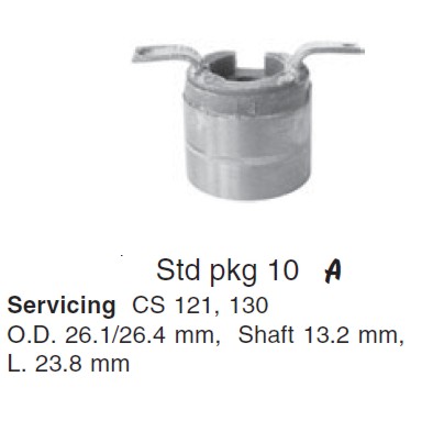

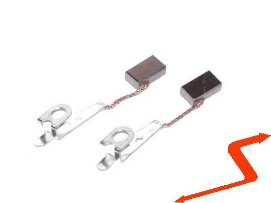

A tu su uhliky a kruzky:
- Uhliky.jpg (17.85 KiB) Zobrazeno 7212 x
- Kruzky.jpg (19.2 KiB) Zobrazeno 7212 x
