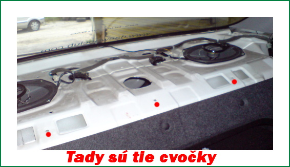

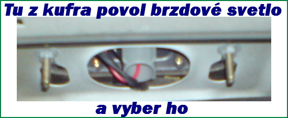

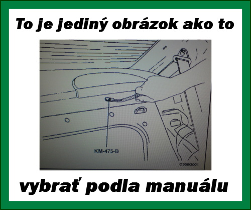

Veď so Ti to popísal je to lahké len to plato musíš vyberať s troškou sili a ostatné je len nacvaknuté jo a je potrebné z kufra povoliť a vymontovať brzdové svetlo :D
No a tak aby to bolo ucelené ................ asi takto najprv vyber spodnú sedačku (ta je len vpredu nacvaknutá) a dostaneš sa na tie boky sedačky tam sú dole na každej strane po jednej skrutke tie vyber a odhákni tie boky,potom sklop operáky sedačky a to plato je pricvaknuté takýmy cvočkami no a potom ho nadvíhaj a s troškou sili ho dostaneš von jo a v žiadnom prípade neskúšaj vytrhnúť tie kryty na reprákoch tie sú prichytené od spodu plata takže robota to nie je ťažká tak s výmenou to robím za 15 minut
