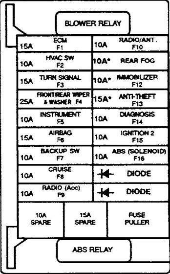

Zdravim
Ked som upratoval vnutrajsek auta,v pojistkovej skrini som objavil akoby dve specene pojistky,boli uplne na spodu na pravej strane a maju byt na diody.Mohli by ste mi napisat,na ake diody su tieto poistky a aku maju tieto diody funkciu?Som v tejto veci amater,hladal som aj po fore,ale na nic som nenarazil,ani v manuale nic nieje,iba ze to je na diody.Su
specene dohromady,tak neviem,ci maju byt samostatne,alebo je to nejaka specialna poistka,ak
ano,kolko A maju.Mam Nubiru combi,1.6,16V,r.v.2000,lpg
Mockrat dakujem za odpovede

Jsou to dvě samosatané diody. Podle jejich umístění a zapojení by jedna měla být pro imobilizer a druhá od kontrolky nabíjení. Doufám, že se nepletu. :roll:

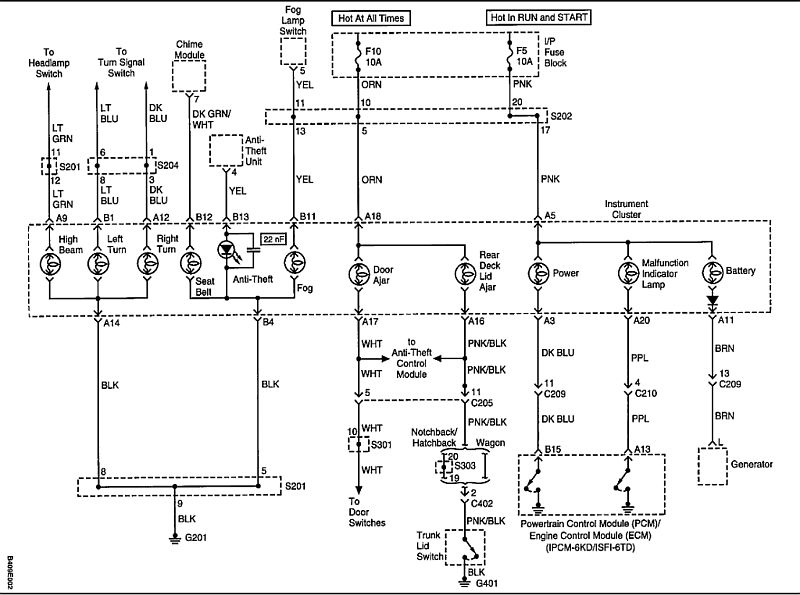

Je otázka, k čemu ta dioda tam vlastně slouží. Když se na to znovu dívám, měla by to podle značky být LED dioda, tedy svítící. Jestli ale opravdu je, nevím, nezkoumal jsem to. Je to celé divné. Prošel jsem všechna zapojení co mám a ty diody jsem našel jen 3. Jedna je v pojistkách v motorovém prostoru a dvě v kabině. U popisu co je ke skřínce v kabině není o diodách nic napsáno a ve schématech jsem našel jen tohle.
Až budu mít chvíli, zkusím je vyndat a uvidím, co se stane. Víc mi nenapadá.

Vyzkoušeno, ale moudrý z toho nejsem. Vyndal jsem spodní diodu, zkusil nastartovat a šlo to i zhasla kontrolka dobíjení. To samé i s druhou diodou. Na co tam tedy jsou je mi záhadou. Už vůbec mi není jasné, proč se ti spekly, když tam na první pohled nemají žádnou funkci. Chtělo by to nějakého autoelektrikáře, já jsem v tomhle jen samouk a amatér a víc nevymyslím. :oops:

Nakonec mi to nedalo a prohlížel jsem to všechno znovu, ale o diodách ti kluci šikmooký cudně mlčí. Asi to bude nějaký překvapení. :lol:
Ty diody nejsou pojistky, to NEJDE zaměnit, pozor na to! Jestli je vyndáš, musíš tam dát zase diody a správnou stranou, tak jak jsou na obrázku. Zvlášť když se nám nepovedlo zatím zjistit na co tam jsou. Podle mě je lepší je tam nedat, než tam dát místo nich pojistky. Maximálně nebude něco míň důležitého fungovat a to zjistíš brzy. V opačném případě ti poleze elektrika jinam než má a to by mohl být daleko větší problém.
