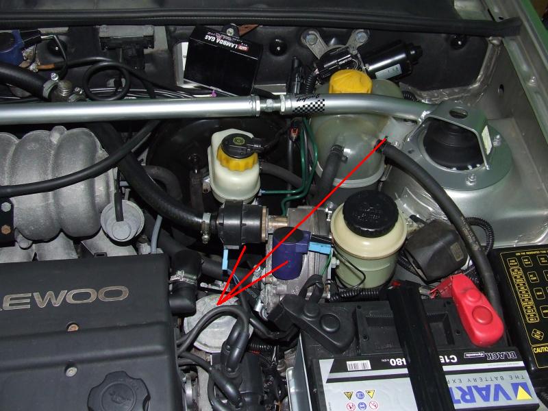

Na pravé straně sacího potrubí bývá takové "ufo"(podobné jako mechanický EGR), od něho vede hadička někam do sání, kvůli podtlaku, na zkoušku jí můžeš vytáhnout a zaslepit(třeba elektrikářskou páskou), aby se nepřisával vzduch.
Šipka je k EGR ventilu.
