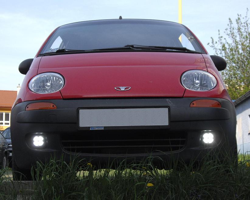

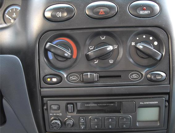

Re: LED světla - spínač klimatizace
Ahojte,
tak si Vás dovolím informovať že to funguje.
Spínač odmrazovania zadného skla pasuje aj na miesto spínača klimatizácie.
Viď foto.
Polní podmaršálek,
všudybílek všudezdejší.
Viď foto.
Polní podmaršálek,
- 1.JPG (94.9 KiB) Zobrazeno 4925 x
- 2.JPG (125.44 KiB) Zobrazeno 4925 x

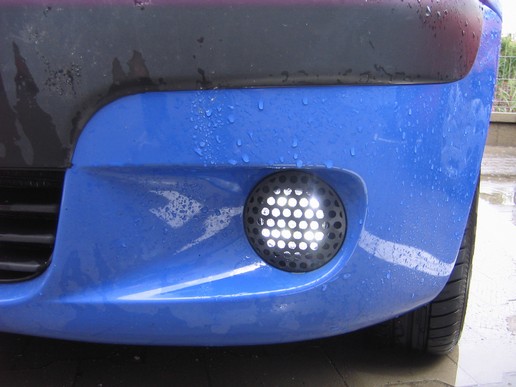

cauko, pekna montaz
len otazocka, nemaju svetla pre denne svietenie nejaku predpisanu vysku od vozovky?
Skus este prosimta nahodit link na tie svetla ze co kde a za kolko
Minimalna vyska je tusim 250 mm.
Dennych svetiel mas na nete kopec:
1.http://www.ema-elektro.sk/index.php?lan ... up&id=7640
2.http://www.eshopbn.sk/index.php?page=sh ... 1&Itemid=1
3.http://www.tuning.sk/dokument-led-diody ... a-daylight
4.http://www.tuningpo.sk/catalog/index.php?cPath=1622
Najdes medzi nimi aj ohruhle ako su na foto u kolegu vyssie
