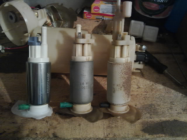

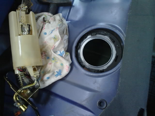

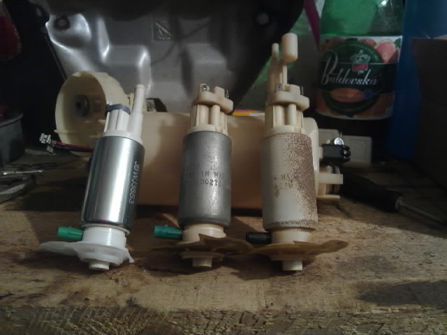

Zasiel som do toho madarska , popytat sa na to cerpadlo .predajca mi ponukol typ ktory je zevraj na Daewoo a Opel , ale tlaci 1,2 bary a presne ako sa hore pisalo nema to spodne sitko ,teda ma ale uz take zapracovane v spodnom sirsom otvore a nema ten zeleny cudlik. Tak som mu ukazal kody cerpadiel, ktore som nasiel na nete konkretne na Daewoo Lanos , zasiel sa pozriet do skladu a nasiel tam presne taky kod. Ono to vyzera presne ako to moje stare cerpadlo z fiata , ale toto nove tlaci aj podla netu 3 bary. Tak som ho kupil . Ratam ze to nebude original /na original nemam 200-300 eur / , ale u nas zan chceli 90-az 120 eur. Ja ho mam nove a nepouzite za 50 eur . :D Namontoval som ho a cerpadlo uplne stichlo , ledva ho je pocut a ranne starty su omnoho lepsie a takisto aj ranne pohynanie .
Prve je nove cerpadlo, to druhe je stare a to tretie som pouzival doteraz a je z vrakoviska, je vidiet ze stalo nasucho a zacalo hrdzaviet , ale este fungovalo , len bolo dost hlucne . Ale pozor !!! Ten zeleny cudlik je na novom cerpadle na opacnej strane , takze asi treba sledovat aj toto , napriek tomu sa dalo pouzit aj toto a slape bez problemov . Asi to zavisi od typu tej vonkajsej plastovej nadrzky , nakolko som cital ze boli starsie a novsie typy benzinovych cerpadiel. Pri montazi trebalo do tej plastovej nadrzki naliat benzin , inak si nevedelo natiahnut benzin cerpadlo, nakolko ho bolo v nadrzi malo .
