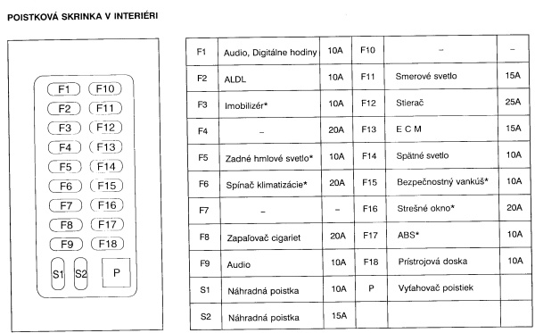

A ješte k hodinám a rádiu takže pojistka pre obydve veci je len jedna a tým pádom môže byť poškodený prívodný káblik ale môže to skôr spôsobovať zlá kostra ale už si nevzpomínám kde je ale jeden zvezok kostry je dole pri nohách tam pri pojistkách uchytený na stlpik ale jedna kostra je hore pri palubke a ta bývá dosť častou príčinou keď blbne palubka.A ješte neviem či kostru neberie rádio a hodinky z toho konektora (tie čierno-zelené káble) ale to nebudse asi ono skôr je to kostra hore alebo plusový od pohjistky
- 24.jpg (83.49 KiB) Zobrazeno 6426 x
