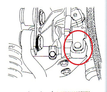

Jestli jsem to dobře našel v knize, tak přímo ta vyznačená část mi volně lítá ve vzduchu při pohybu řadící pákou.

Tam to vypadá spíš na nějak vypadlý/vyrvaný ten šroub. Zítra s tím jedu ke známému uvidíme co se vymyslí. Jestli nebude servaný závit, tak bych v tom až takový problém neviděl při opravě. Jestli ano, tak asi jedině nový díl, vrtat a dělat nový závit se mi opravdu nechce.
Daewoo Lanos 1.5, 73kW + LPG

caf ja mam rovnaky problem dnes sa mi rano stalo, ze som sa rozbehol 1 potom 2jka a ako nahle som dal 3jku uz mi prestala zaberat a ostal som visiet
zaradim hociaku rychlost a nic sa nedeje akurat pri spiatocke pocut tak ako keby sa zuby jemne dotykali ale to je vsetko
chcel som sa spytat ci to boli tie tiahla na tom obrazku alebo nieco ine ??? ja som pozeral a tie tiahla vyzeraju v pohode
dakujem
