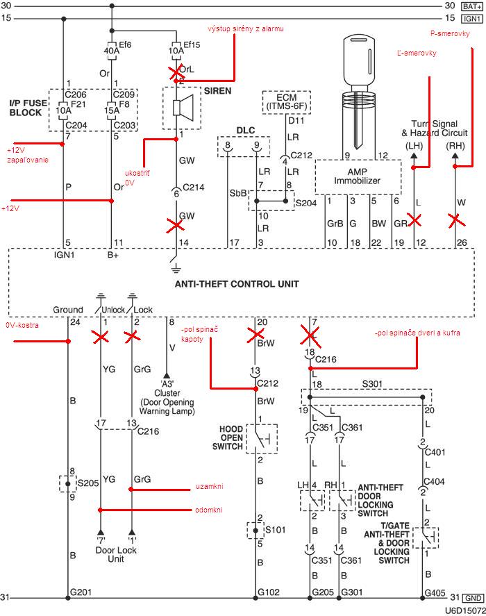

Tiež som rozmýšľal nad novým alarmom do Tacumy ,hoci je tam už od výroby.Rozmýšľal som nad dvojcestným.
Pokiaľ chceš dať nový ,napojil by som to podľa variantu č.1 ,v prípade že na RJ alarmu je napojený imobilizér.Pokiaľ nemáš sirénu ,ako píšeš tak tu zmenu pri siréne neber do úvahy.

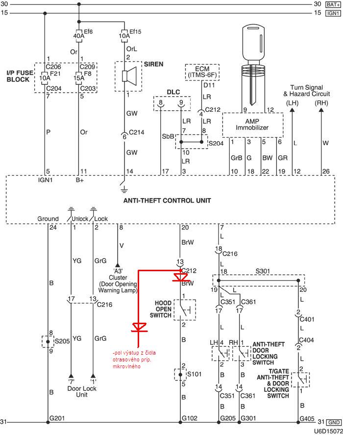

Pokiaľ chceš existujúci alarm doplniť o čidlá, buď otrasové príp. mikrovlné(skôr by som volil mikrovlné)je tu variant č.2 úpravy.Diódy môžeš použiť rôzne napr.1N4007 a pod.
- variant č.1 napojenie nového alarmu na kabeláž
- tacuma_alarm_immo_zmena.JPG (89.56 KiB) Zobrazeno 2606 x
- variant č.2 doplnenie čidla
- tacuma_alarm_immo_cidla.JPG (78.33 KiB) Zobrazeno 2606 x
