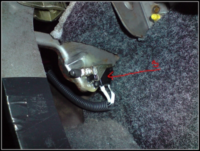

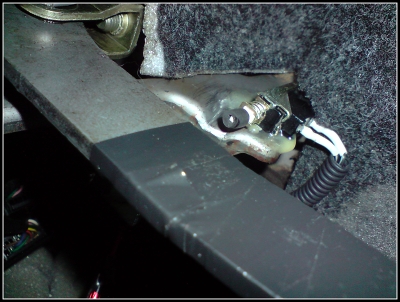

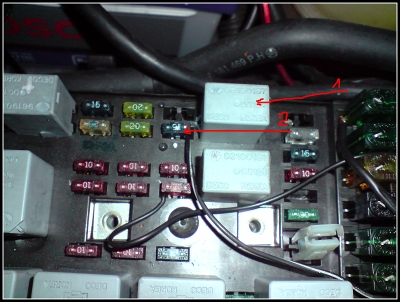

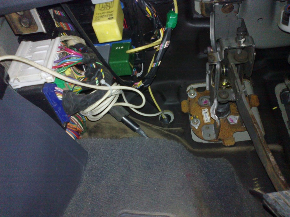

Ahojte kedže na niektorých leganzách dotláča palivo,len pri štartovaní ako napr.mne dlho trvalo než motor naskočil a tak som si spravil zapínanie čerpadla spojkovým pedálom dal som tam tlačítkový spínač je prilepený epox. ktorý spúšta čerpadlo pri plne zošlapnutej spojke pri zapnutom zapalovaní spínač je na obrázku ozn.čis.3 z neho idú dva káble do poistkovej skrine v motorovom priestore jeden je napojený na poistku palivového čerpadla šipka č 2 a drúhý je napojený na zapalovanie všetko je plus . Pri zapnutom zapalovaní v tej poistke neni napetie až pri štarte a tak na tú poistku som priviedol plus cez ten vypinač na spojke.Dá sa to spravit aj krajšie odbornejšie ja to mám len dočastne pokial tam nedám nové čerpadlo pri poistke šip.č 1 je relé palivového čerpadla

Janko díky je to fakt lahké už som to vyskúšal takže to ješte dotiahnem do konca ale proste som napojil drôtik na tu pojistu a priložil na plus no a čerpadlo beží takže nahodím klúčikové a vypínač a bude to.Ješte raz díky

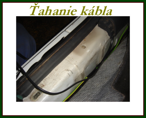

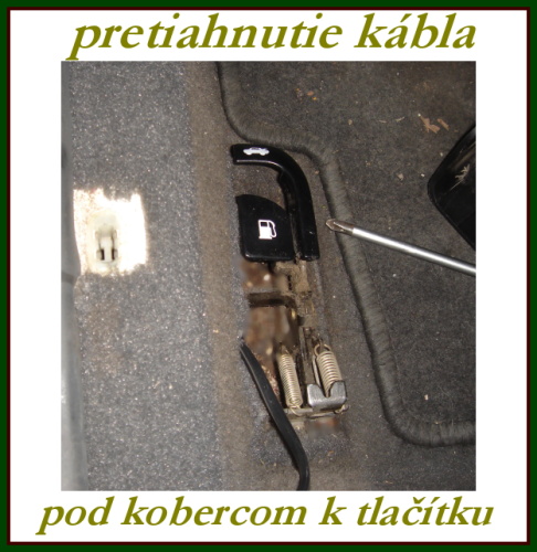

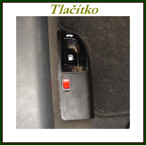

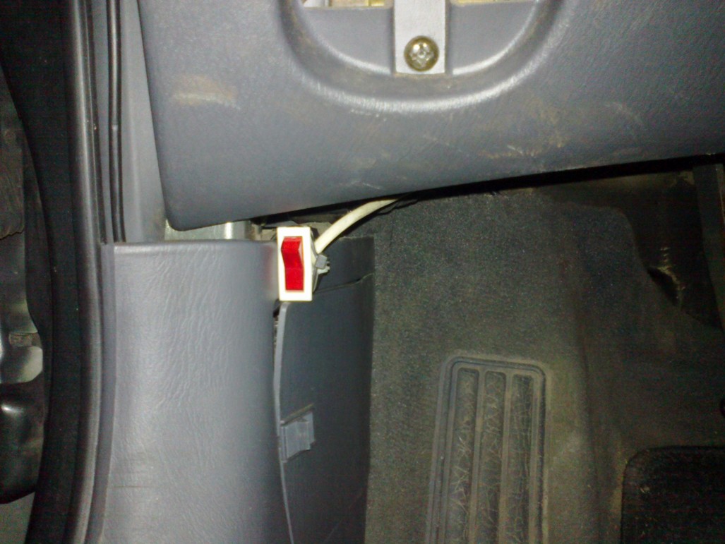

Tak to mám hotové len som tlačítko dal na penel kde je otváranie nádže a kufra

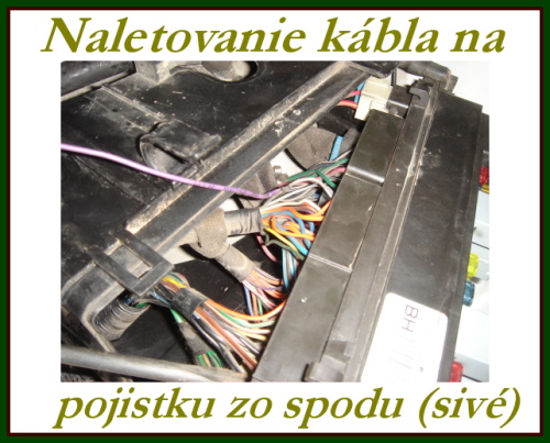

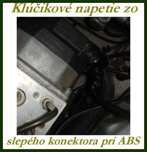

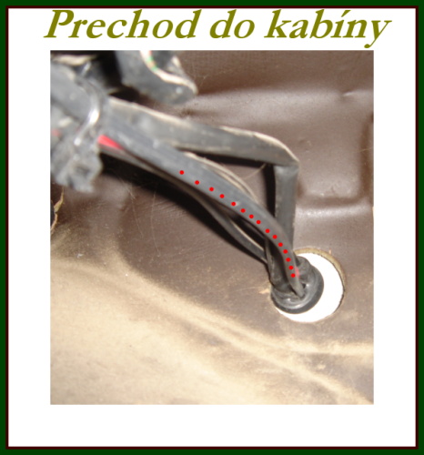

V motorovom priestore som rozobral tu pojistkovú skrinku a zo spodu som sa naletoval na káblik od pojistky (je to sivý káblik hned na začatku ale to sa lahko zistí podla polohy pojistky) a klúčikové som zobral zo slepého konektora pri ABS ( ale dá sa zobrať aj od pojistiek vnútri).Potom som pretiahol káblik do interiéru a pri zvesku káblov čo idú do zadu som sa dostal až na miesto umiestenia tlačítka no a funguje to
Tedy až na to že moje čerpadlo už ani po poklepe nenaskočilo takže je KO no nové už je na ceste tak som zvedaví ako sa zlepší štart tedy nie že by bol zlý ale tohle isto pomôže tak ješte raz Janko díky

A v interiéru takto ............

He to tlačítko je vlastne z podtlakového systému LPG a používá sa ako sitič tedy nieje to vypínač ale tlačítko sa dá použiť aké kolvek lebo tam je dosť miesta

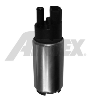

A čerpadlo je dáke anglické
AXE10535 AIRTEX
hmotnost ( v kg ) 0,31
tlak ( v barech) 3,5
druh provozu elektrický

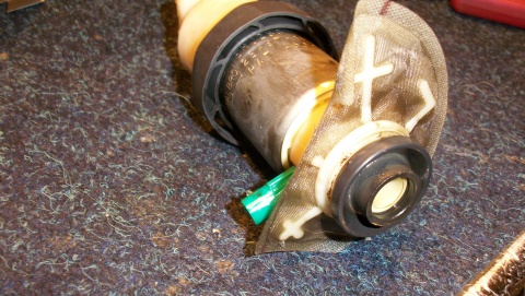

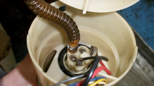

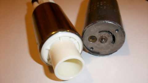

to majú v APM a majú ješte japonské ASHIKA ale to je len na objednávku a je drahšie no má rovnaké parametre a PIERBURG ktorý je vlastne originál v daktorých našich autách už nemajú v ponuke no hlavne bolo aj s krabicou a plovákom a to za 170 € takže som spokojný.Aj to to je len na objednávku ale do týždna by malo byť v nádrži
A nádrž isto vyčistím a skúsim zohnať ješte to sitko nové ale myslím že v tom neuspejem takže uvidíme až to vyberiem
