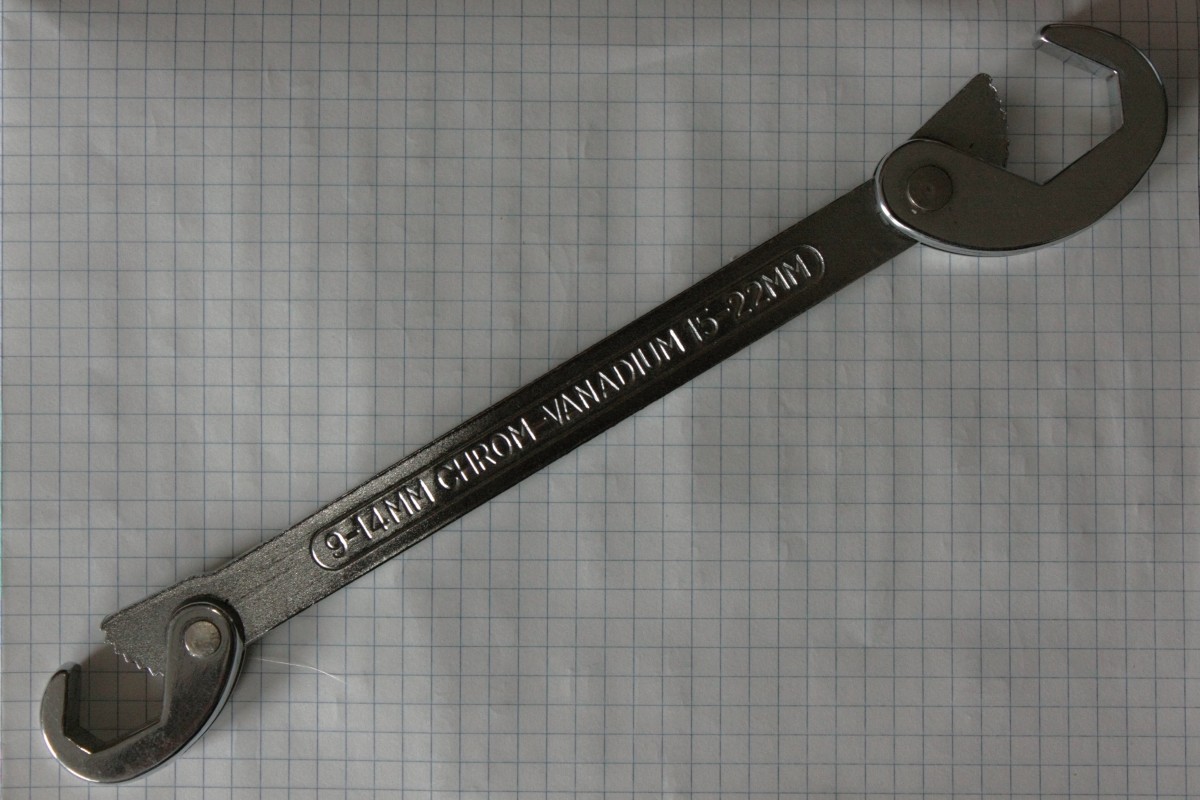

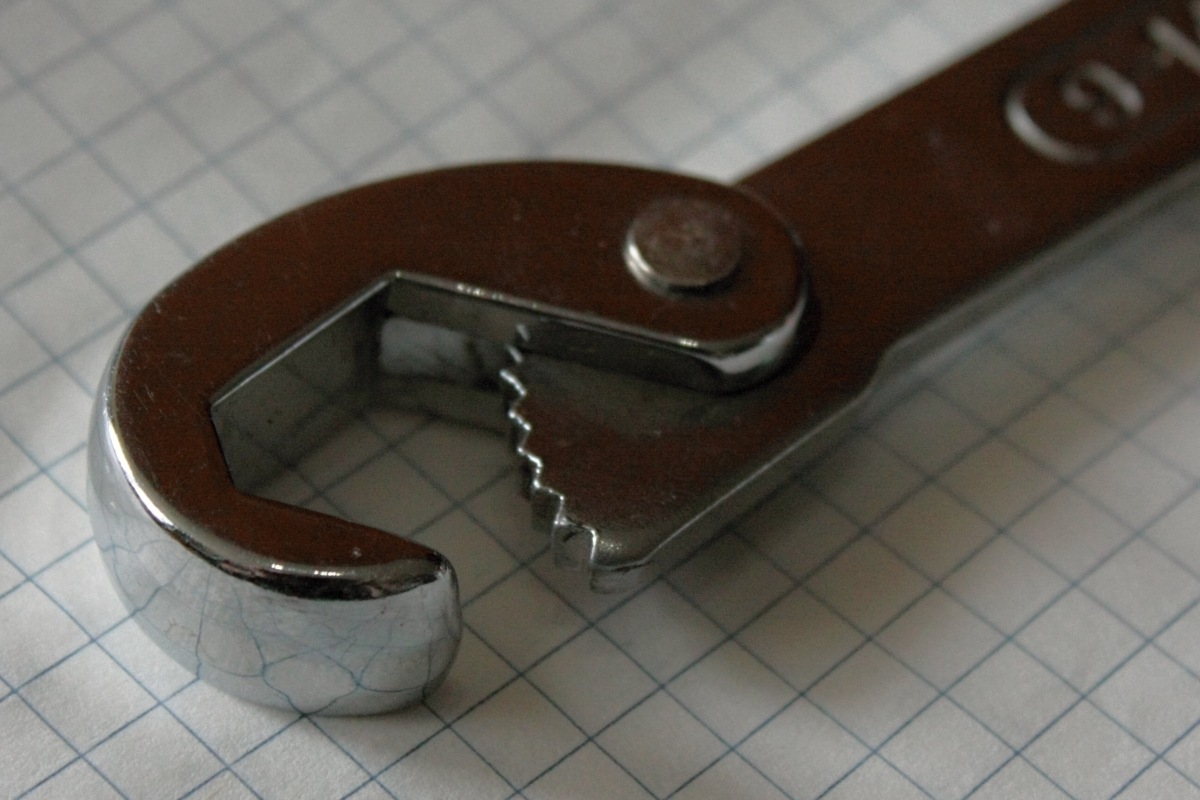

...www.czdrafel.cz, www.autodilykrc.cz potřebuješ " kvalitní klíč " anebo ještě lepší univerzal s pohyblivou spodní částí, která se zakusuje a tedy povolíš vše i palivový filtr

Hlavne nepouzivat kluce na vysokotlake rurky, maju este vacsie vole nez obycajne kluce, takze velmi rady znicia matice. Mam tonu a porovnaval som ju s proxxonom v obchode a to iste. Pomohlo ten kluc sklepat takze som vole vymedzil, cize sa tazsie nasuva najma na hrdzavu alebo poskodenu maticu ale skor s nim strhnem zavit nez poskodim 6hran.

...tak to je ten " zlatý klíč " co vše povolí
