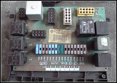

skús pozret ak to má neaké to relé na hmlovku potom treba premerat káble ktorými su hmlovky napájané ist postupne zo zadu do predu a ešte aj ukostrenie no ak prídeš celkom do predu a stále nič :D tak dost možné je že je studený spoj na plošáku poistnej skrinke aj to sa niekedy stáva. Niečo také som robil na formane -P hodne zdaru :PP: nech Ti to fachčí

Moja Nubira je kombi, ale na zadnych dverach nema ziadne svetlo, vsetky su na karoserii. Ten plosak na tom obrazku je z poistkovej skrine pri nohach vodica, alebo ten, ktory sa nachadza niekde pod prednou kapotou? Lebo ja mam pri nohach vodica dva rady poistiek.
HusarJan
Příspěvky: 1386
Bydliště: MARTIN
Re: zadne hmlovky
Příspěvek od HusarJan »
robovi píše:Moja Nubira je kombi, ale na zadnych dverach nema ziadne svetlo, vsetky su na karoserii. Ten plosak na tom obrazku je z poistkovej skrine pri nohach vodica, alebo ten, ktory sa nachadza niekde pod prednou kapotou? Lebo ja mam pri nohach vodica dva rady poistiek.
Ten je z formana. ak máš dva tak pozri oba ;)

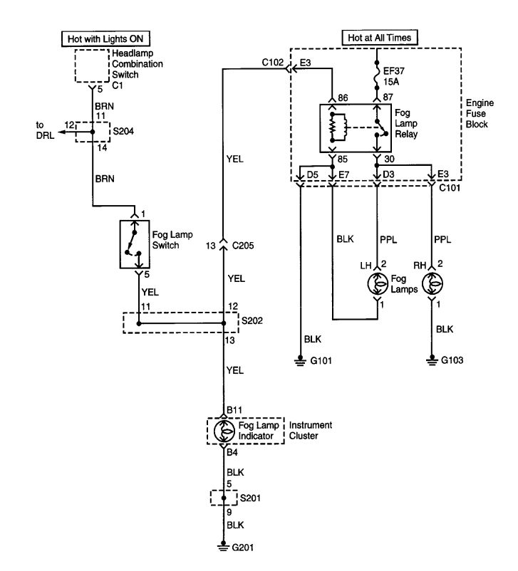

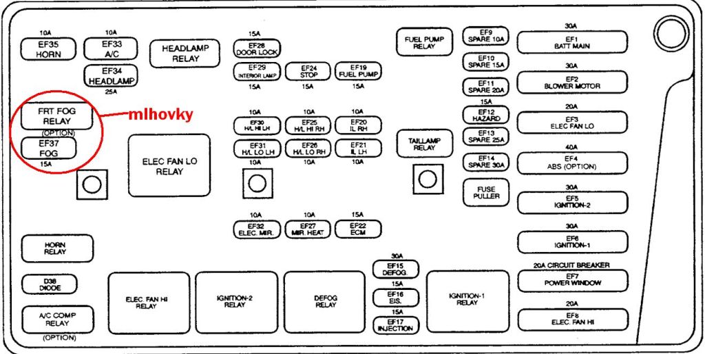

Vlasta
Příspěvky: 623
Bydliště: Kladno
Re: zadne hmlovky
Příspěvek od Vlasta »
Ať to nemusíš dlouho hledat, tady máš nákres poj. skřínky v motoru a zapojení. Tam je jak relé, tak pojistka pro mlhovky.
