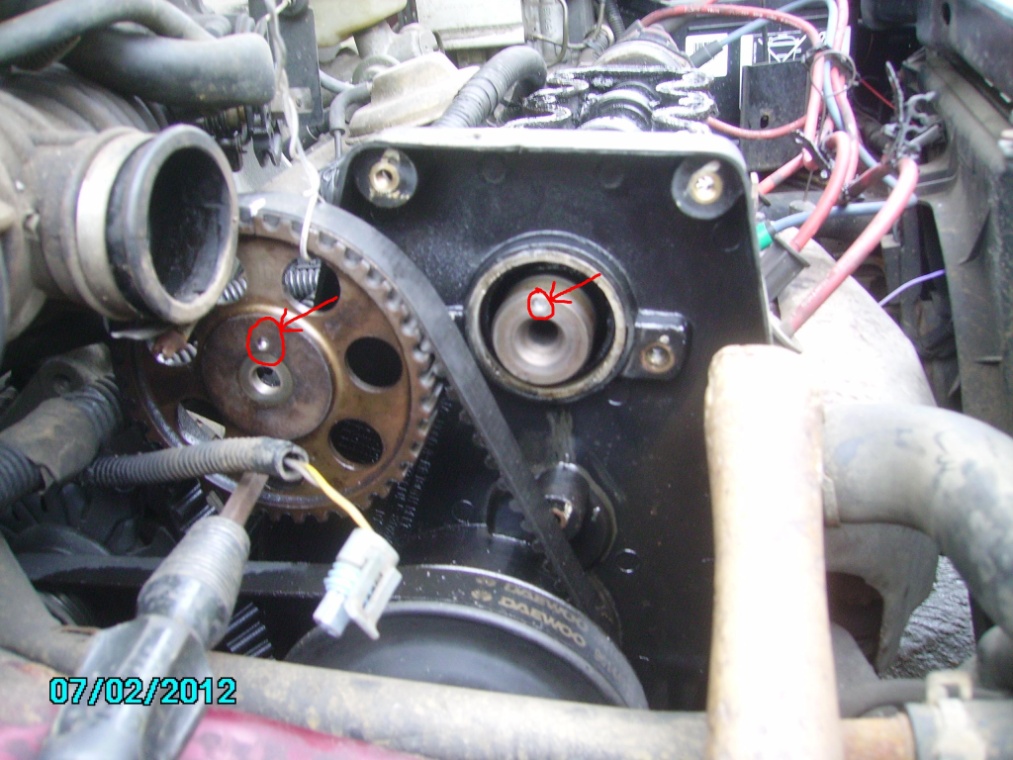

Mohl by někdo prosím poradit,přítelkyně jezdí nexii do ráce a to chytlo dobře,večer z práce nastartovala a ujela cca 400m a najednou to zdechlo a od té doby nejde nastartovat,venkovní teplota cca -12°C,čerpadlo běží,starter točí,zkoušel jsem kabel na svíčku tam to hazí jiskru,benzin z leve strany do vstřikovaču jde.žádne náznaky že se něco děje,škytání,špatný starty prostě do poslední chvíle vše OK. A ani na roztažení nic.

Tak opraveno a jezdí se dál,Byl ustřihnutý kolíček co je na vačkové hřídeli a rozvodovém kole. :PP:,což mělo za nálsedek proteční se na vačkový hřídeli a palilo to jinde než mělo.
