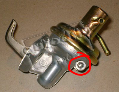

Dnes som si v motorovom priestore všimol, že mi z palivového čerpadla vystreklo niečo smerom na hadicu chladenia a na bok baterky...celé to mám od takého mazľavého sajrajtu, najskôr som si myslel, že to bude olej, ale v servise povedali, že to bude asi nejaká zmes paliva. Ja by som teraz potreboval zistiť, že či mi vyrazilo nejaký šrób, alebo tam má byť taká diera. Potreboval by som, aby ste mi odfotili palivové čarpadlo z bočnej strany, ktorá je bližšie k baterke.

...tak nikto nič? Veľmi by mi to pomohlo, lebo sa s tým bojím jazdiť...

Jestli plati to same co u vodni pumpy tak ti asi umrelo cerpadlo. A tohle bude smes paliva a maziva.

MACHINE - Požadovanú fotku Ti nedokážem poslať,ale predmetný otvor mám úplne volný a dá sa doň vsunúť káblik dĺžky cca 20 cm ,ktorý po vytiahnutí ostal úplne čistý .

Vodni pumpa ma taky nekolikatero tesneni. Jakmile zacne uchcavat pres indikacni otvor, je na case ji vymenit.
Jednou taky nemusis dojet. Ne li hur.

...takže to čo som vyznačil je indikačný otvor a keď cez neho začne niečo tiecť tak treba meniť?...dnes som to vymenil, tak snáď to už pôjde dobre...

Ja to mám tiež voľné a riadne špinavé a autíčko mi chodí bez problémov. Možno je to nejaká odpadová rúra na bordel a tadiaľ to má vychádzať.

...a strieka ti ten bordel na hadicu chladenia a na bok krytu batérie????...

...a strieka to aj tak...
