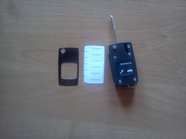

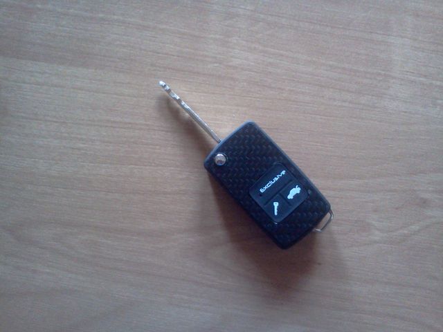

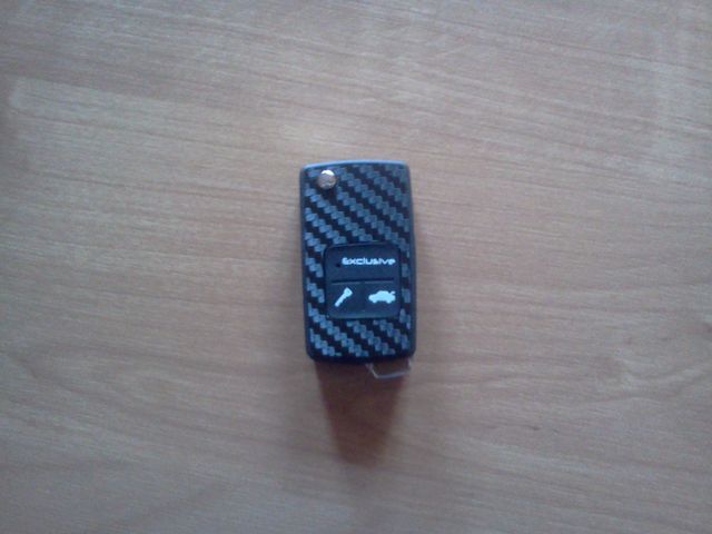

Nechal som sa inšpirovať týmto : http://www.koreanautoimports.com/store/ ... ts_id=2554 . Tá cenu je tam prehnaná. Tak som hľadal na http://www.ebay.com a našiel som to skoro za 1/10 ceny. Objednal som to , došlo to za 10dní , nechal vybrúsiť planžetu a výsledok je tu:

Imobilizér som poriešil presne podľa toho prvého odkazu .Je to mala cievka ,vybral som ju a vložil do toho malého otvoru. Všetko fungovalo hneď na prvé poskladanie.

V podstate sa jedná iba o obal a planžetu. Vnútro tam ide originál akurát je to otočené o 90 stupňov.Musel som z toho vybrať cievku immo a dať do toho voľného malého otvoru , aby bola bližšie k čítacej cievke v spínačke. Keď bola v plošáku bola ďaleko a čítacia ju nenačítala.

To čo som objednával ja je pôvodne na Aveo. Tacuma má rovnaké vnútro , takže som pozeral hlavne na typ planžety. Bolo v ponuke také isté, ale na Epicu a tá ma tu planžetu opačnú. Na Legu sa dá určite tiež niečo dopasovať.
