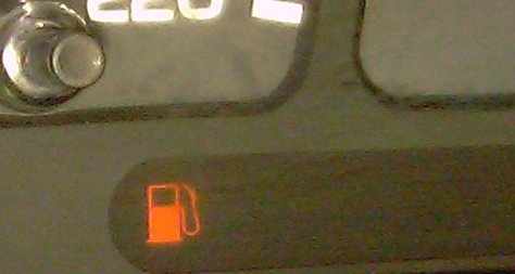

Za ten rok a půl, co mám Tacumu se mi hladové oko rozsvítilo asi jen dvakrát a to za poslední měsíc :-D Ně že bych měl stále plnou nádrž, právě naopak.. Co je kde špatně, že se nerozsvítí?
Hladinu benzínu ukazuje OK, kontrolka rezervy se rozsvítí opravdu jen vyjímečně a na krátkou dobu, semtam zeslábne, pak svítí normálně a pak zase nenávratně zmizí...
Má někdo podobný problém, jak to řešit?

Mě se za 25tkm rozsvítila jen jednou a to jsem jí chtěl vyzkoušet, podle příručky se rozsvítí při 7,5l v nádrži. A taky mi pohasínala.

blackjohn píše:Mě se za 25tkm rozsvítila jen jednou a to jsem jí chtěl vyzkoušet, podle příručky se rozsvítí při 7,5l v nádrži. A taky mi pohasínala.
Hmm, chytrá příručka... Mě se rozsvítí tak při 0,75l v nádrži. A možná ani to ještě ne :D:D:D

Kontrolka benzinu pohasínala a pak zhasla a nakonec svítila pořád asi 40 km. Pak jsem natankoval. Tak to má asi fungovat.

Asi to je normální, palivoměr manželce ukazuje červenou nulu a kontrolka se rozsvítí až za hodně dlouho. To pohasínání je myslím také normál, protože kontrolka funguje přes jakýsi odporový drát stabilně chlazený palivem a když je paliva málo tak se drát neuchladí a rozsvítí se kontrolka, alespoň takové jsem dostal vysvětlení v servisu. No a když palivo v nádrži šplouchá kolem toho drátu tak ho na chvíli schladí a proto kontrolka pohasíná.

Vám se někdy rozsvítí..Měse nerosvil ani když mi došel Benzín.Co mám Tacumu ani jednou nesvítila :-/

sandri tak ty jses jeden z mala pripadu kdy je v haji ten snimac v nadrzi.

Tak vyzerá to, že nie som sám, komu nesvieti hladové oko...
Ke´dže jazdím na plyn, tak stabilne mám v nádrži "pavučiny". Raz som sa rozhodol, že chcem vidieť ako to svieti a jazdil som čo to dá. Ručička bola dobré 3mm pod 0, a nič. Nakonie som jedného dňa nenaštartoval a to som vedel, že v nádrži už fakt nič nie je. ..

Kde bydlíš a jakou máš Tacumu? Já mám 1,8 a hladové oko funguje bez problému.

ja mám problém že mne to hladové oko slúžilo k spokojnosti, tj. rozsvecovalo sa a pomaly haslo a dokonca aj trvale svietilo. Po dotankovaní zhaslo no teraz som ostal na suchu po prázdnej nádrži a kontrolka ani neblikla.
chcel som ju skontrolovať výmenou za inú (check engine, lebo tá mi svieti stále :-/ v servise nezistili žiadnu závadu...) no neviem sa dostať k budíkom. vybral som rádio aj šuplík pod ním, odskrutkoval dva skrutky hore pred budíkmi a stále mi to na niečom drží. Drží to niekde na palubke dole, vrch mám uvoľnený. Je ešte niekde nejaká skrutka? alebo kde to mám zapáčiť žeby sa mi ten veľký plastový kryt dal vybrať a pritom žeby som to nepoškodil? taktiež je to pevmé pod rádiom, nad výduchmu ventilácie.
robil to už niekto? alebo poraďte nejaký link kde to je nakreslené
Ďakujem

Musíš odpojit vypínač od mlhovek.Celé jeto nacvaklé.Játo nedávno montovala z vraku..A ještě jeto přišroubované pod regulátorama topení ..Musíš to taky vyndat pomocí šroubováčku :-).

krytku nad hmlovkami som vybral no musím sa popasovať so samotným krytom lebo ku konektorom sa nedostanem. Nemám miesto sa tam rukou dostať. Čiže je to len nacvaknuté, to som chcel počuť.
,,ještě jeto přišroubované pod regulátorama topení" regulátor topenia je priskrutkovaný alebo ho len vypáčiť?
