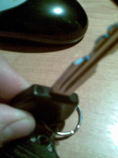

A ten náhradní klíč v sobě má vysílač?
Já mám pocít, že slouží jako nouzový jen k ručnímu otevření dveří, nebo se pletu? Dálkově s ním auto ale rozhodně neotevřu. Zde jsou oba klíče, co jsem dostal k autu:

vyfotils je blbě
neni vidět imo čip

To kolečko je čip , jestli ho ten druhej klíč má , tak s ním nastartuješ

Ja myslim, ze standardne sa dodavaju kluce bez otvarania, cize ten, co je na Tvojom obrazku napravo.
Ja som nemal ziadny kluc s dialkovym, dialkove som mal zvlast. Mozno je to nahoda, ale osobne nepoznam nikoho, kto by mal dialkove integrovane na kluci, takze neviem posudit, ci je to vychytavka novsieho modelu, alebo co.. mozno to nemas seriovy kluc, ale dorabany neskor, fakt neviem, na to tu asi budu ini odbornici
Podla mna tam ten čip bude
