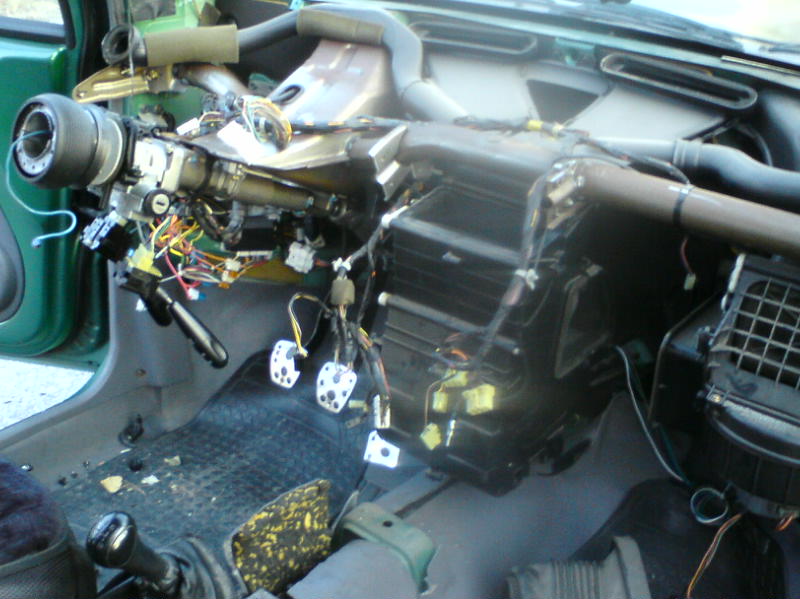

Tento problem sme riesili a vyriesili na matize.
Narobil si si problemy. Pripchal sa ti radiator.
Takze dole pristrojovku a vymenit ho.
My sme tam dali radiator z ineho auta. Nevieme akeho. Mal vyvody z boku. Dali sme tam aj nove hadice z boku.
Teraz to kuri super. Lebo to ma okruhle trubky a nie splostene ako original.

no tak to jsem v prčicích. doteď jsem tu projížděl forum a taky už jsem se něco dozvěděl. Pokusím se ještě o proplach systému. Jak tady psali třeba octem nebo krystalickou sodou. Myslíte , že by se to dalo třeba nějak natvrdo propláchnout třeba zahraní hadicí , že bych ji nějak připojil u té expanzky a tlakem vody pročistil. Co se týče výměny tak to je složité a hlavně určitě bude drahá i práce....
Matiz-Pinďa SE 04/1999
Re: Prosím o pomoc s topením
Ako niekolkorocny majitel espera, ktore trpievaju rovnakym problemom, mozem potvrdit, ze jedine a trvale riesenie je vymena radiatora za typ s okruhlymi velkymi rurkami a nie s tenkymi splostenymi ako je original. Predtym som radiator dvarkat preplachoval, protismerne, len radiator, a vzdy to vydrzalo len jednu sezonu. Pri druhom preplachu uz ani moc sajrajtu nevytekalo. Po vymene bol povodny radiator ledva priechodzi, prefuknut ho islo tazko. Novy s okruhlymi rurkami ide prefuknut lahko.
