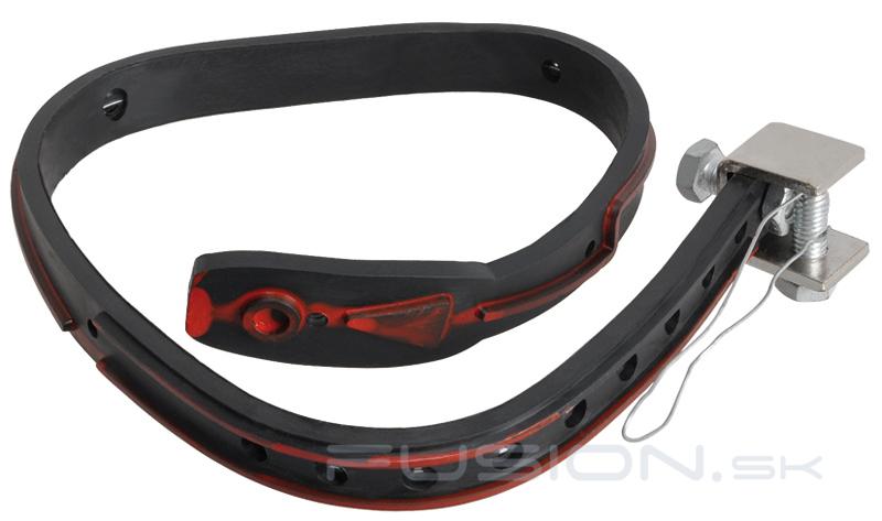

Skúste toto či Vám to nepomože -P ;) ja to mám a zatial všetko ok :D stojí to len 2eu.

Re: statická elektřina
Nóóó, tak toto som na autách už dlho nevidel :mrgreen: Zrejme to však niečo do seba má -i
Vybíja to ale náboj auta voči zemi. Či to zaberie aj na náboj vodič - auto pri vystúpení...... :?:

Ridic se docela nabije cestou ve voze trenim obleceni o sedcku a pak pri odchodu ho to prasti, kyz bude auto vybyte timto zemnicim vocasem, tak uz me to neprasti, i kdyz pojedu treba v sustakovy bunde :?: :lol:
Co si pamatuju, tak pokud treme lysci ocas o ebonitvou tyc, tak to vzdycky prasti :mrgreen:
