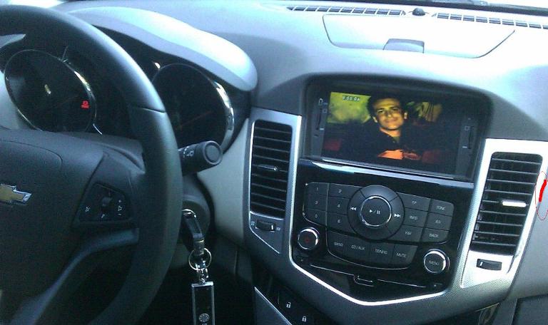

Tady máš foto odkud to páčim já.
možna tam bude něco vidět

A hoj v týdnu jsem to demontoval. A jak ukazuje kolega tak tam jen zasuneš šroubovák a podebereš rámeček, tak jde sundat i spodní stříbrné véčko vůbec to tam nedrží.

Jo super, rovna sem se tam s tim pachtil a šel sem se tě zeptat kam přesně mám vrazit šroubovák:) dik moc... ten spodní rámeček sem sundal v pohodě no -i
